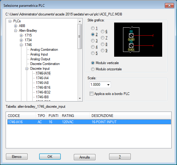

  5. Nella finestra di dialogo Selezione parametrica PLC, selezionare:
    Produttore:  Allen-Bradley
    Serie:  1746
    Tipo:  Discrete Input
    Numero parte:  1746-IA16
    Stile grafica:  2, Modulo verticale
  6. Fare clic su OK.
