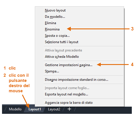

La prima operazione da eseguire quando si accede ad una scheda di layout (1) consiste nel fare clic sulla scheda (2) e nel rinominarla (3) per renderla più facilmente identificabile rispetto a Layout 1. I nomi che fanno riferimento ad una dimensione ANSI o ISO specifica potrebbero essere una buona scelta.
Aprire quindi Gestione impostazioni pagina (4) per modificare le dimensioni del foglio visualizzate nella scheda di layout. Sono presenti diversi controlli, ma è necessario modificarne solo alcuni. Il primo è per specificare le dimensioni del foglio.
Nota: Nell'elenco sono presenti due voci per ogni dimensione del foglio perché alcuni plotter e stampanti non riconoscono l'impostazione di orientamento del disegno.

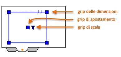

Una finestra di layout è un oggetto creato in una scheda Layout per visualizzare una vista in scala dello spazio modello. È paragonabile al monitor di una TV a circuito chiuso che visualizza una parte dello spazio modello. È possibile selezionare una finestra di layout così come qualsiasi altro oggetto. Se selezionata, vengono visualizzati diversi grip che consentono di regolare le dimensioni della finestra, spostare la finestra e specificare la scala della vista in essa contenuta.
Nelle finestre di layout è possibile utilizzare diversi comandi di modifica quali Sposta, Cancella e Copia. Quando si seleziona una finestra di layout, è possibile utilizzare la tavolozza Proprietà per fornire un elenco completo di opzioni e impostazioni.

Se in un secondo momento è necessario impostare un'altra scala, selezionare la finestra di layout e fare clic sul grip di scala triangolare. Questa azione consente di visualizzare l'elenco di scale disponibili.
Per default, le finestre in scala vengono bloccate automaticamente per evitare operazioni accidentali di zoom o panoramica, che modificherebbero la scala o i contorni di ritaglio. È possibile bloccare e sbloccare una finestra di layout selezionandola e facendo clic con il pulsante destro del mouse per visualizzare il menu di scelta rapida e scegliere Visualizzazione bloccata > On o Off.

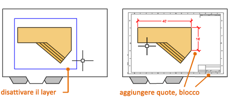

Dopo aver creato una o più finestre di layout in scala in una scheda layout, seguire questi passaggi per utilizzare il metodo con più aree di annotazione del disegno:
  1. Spostare la finestra di layout in base alle esigenze e regolarne i bordi mediante i grip di dimensione.
  2. Disattivare il layer su cui è stato creato l'oggetto della finestra di layout. Questa opzione consente di nascondere i bordi della finestra di layout.
  3. Creare note, etichette e quote direttamente nello spazio carta. Questi vengono visualizzati automaticamente nella dimensione corretta.
  4. Stampare il disegno su carta o come file in formato DWF o PDF.
