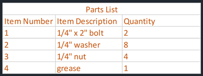

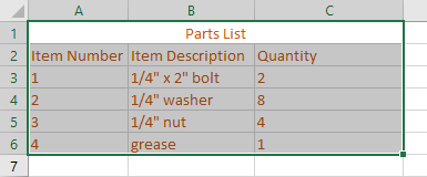

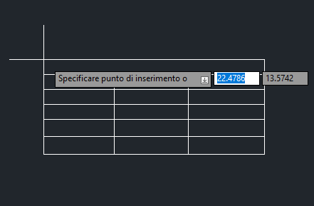

Ad esempio, se i dati sono già presenti in un foglio di calcolo, è possibile copiarli e incollarli in AutoCAD come tabella. Si tratta di un modo rapido ed efficiente per creare una nuova tabella in AutoCAD con i dati esistenti.
Iniziamo con un esempio di copia dei dati da un foglio di calcolo in un disegno di AutoCAD.
È inoltre possibile immettere INCOLLACLIP alla riga di comando.

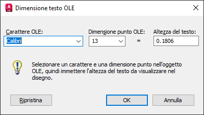

Per questa dimostrazione, utilizzeremo le impostazioni di default e faremo clic su OK.

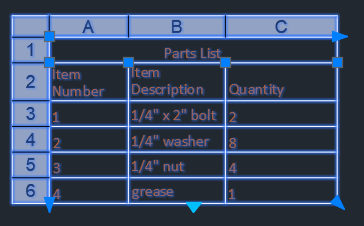

Un oggetto OLE della tabella viene incollato nel disegno di AutoCAD. Poiché la tabella è un oggetto OLE, non è possibile modificare il testo o apportare modifiche alla tabella. Selezionando la tabella, si vedrà un riquadro con i grip per ridimensionarla, ma questo è tutto e non è molto interessante.
Questa tabella è incorporata nel disegno di AutoCAD e non è collegata al foglio di calcolo originale. Le modifiche apportate al foglio di calcolo non verranno riflesse nell'oggetto incorporato in AutoCAD. Per ulteriori informazioni sul collegamento dei dati di tabella in AutoCAD, vedere Gestione collegamento dati.

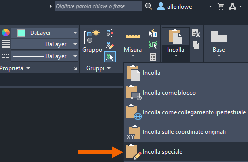

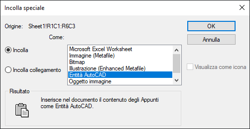

Ora riproviamo, solo che questa volta utilizzeremo l'opzione Incolla speciale.
È inoltre possibile immettere INCOLLASPEC alla riga di comando.
Sono disponibili diverse opzioni per incollare le informazioni in AutoCAD. Queste opzioni cambiano a seconda dell'applicazione di origine. Potrebbe essere necessario eseguire un piccolo test per vedere qual è l'opzione più adatta.
L'esempio precedente è solo uno dei tanti modi per utilizzare Incolla speciale per copiare informazioni da altre applicazioni, ad esempio testo da un documento PDF o Word o immagini in AutoCAD. Seguono tutti lo stesso processo. Per ottenere il risultato desiderato, potrebbe essere necessario fare delle prove utilizzando le diverse opzioni della finestra di dialogo Incolla speciale.

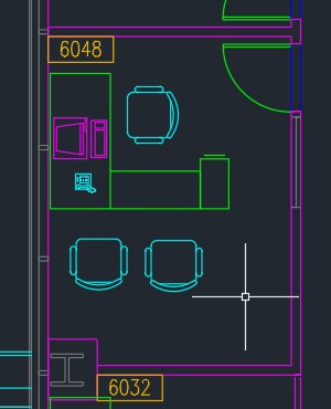

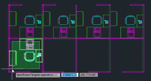

Ora copiamo gli oggetti AutoCAD tra layout o disegni.
Il modo più rapido per copiare gli oggetti AutoCAD tra layout o disegni consiste nel selezionare gli oggetti che si desidera copiare da un disegno e incollare gli oggetti in un altro disegno. Per questa dimostrazione, copierò gli oggetti da questo ufficio in un altro disegno.
Seguire il disegno personalizzato o scegliere uno dei disegni di esempio installati.
È inoltre possibile immettere COPIACLIP alla riga di comando.
La procedura è stata semplice. Gli oggetti copiati tra i disegni mantengono tutti i layer, lo spessore di linea, il colore e le altre proprietà degli oggetti originali. Tutti gli oggetti sono stati incollati nel nuovo disegno come singoli oggetti, proprio come nel disegno originale.

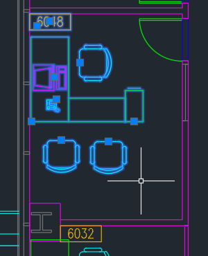

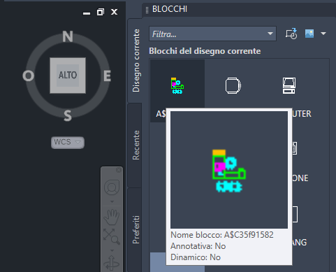

Ma cosa succederebbe se fosse possibile creare una copia degli oggetti e un blocco quando li si incolla in un layout o in un disegno?
Ora copiamo gli stessi oggetti di prima e creiamo un blocco.
È inoltre possibile immettere INCOLLABLOC alla riga di comando o premere MAIUSC+CTRL+V.
Gli oggetti selezionati vengono incollati come blocco nel disegno.
Il nuovo blocco è disponibile per l'inserimento dalla tavolozza Blocchi, in base alle esigenze.
Come procedura ottimale, è possibile utilizzare il comando RINOMINA per assegnare un nome significativo al blocco. È inoltre possibile utilizzare il comando MODIFBLOC per regolare il punto base e modificare altre proprietà del blocco.
L'utilizzo di Incolla come blocco consente di risparmiare tempo per creare rapidamente i blocchi.

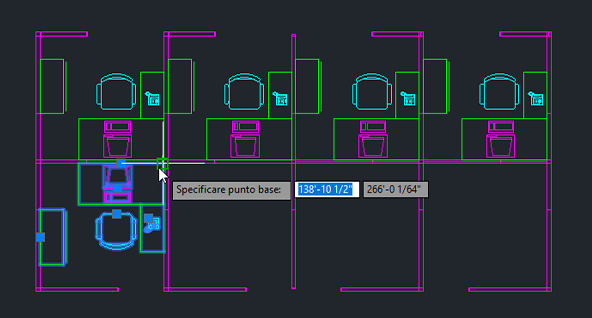

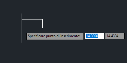

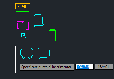

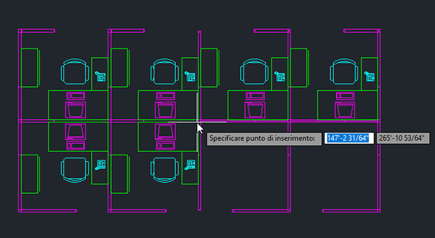

Ora si sa come copiare e incollare gli oggetti in AutoCAD come blocchi, ma cosa succede se si desidera selezionare un punto base quando si copiano gli oggetti e li si incolla con un punto di inserimento?
È inoltre possibile immettere COPIAPUNTOB alla riga di comando.
Ora è possibile incollare gli oggetti selezionati utilizzando un punto di inserimento in un disegno o in un layout.

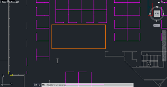

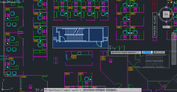

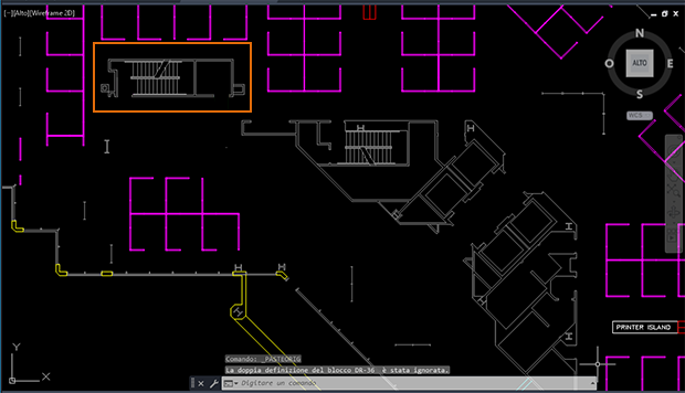

L'opzione di incolla successiva che mostrerò è Incolla sulle coordinate originali. Supponiamo di avere diversi piani di un edificio per uffici su cui si sta lavorando. Si desidera copiare le scale da un piano all'altro e sapere che si allineeranno perfettamente da un disegno all'altro. Per completare questa operazione, utilizzare l'opzione Incolla sulle coordinate originali.
Si trova nella stessa posizione delle coordinate del disegno originale.
È inoltre possibile immettere INCOLLAORIG alla riga di comando.
Le scale vengono incollate nel disegno utilizzando le coordinate originali del disegno precedente. Questo è un ottimo modo per mantenere la geometria allineata quando si copiano oggetti da un disegno all'altro.
