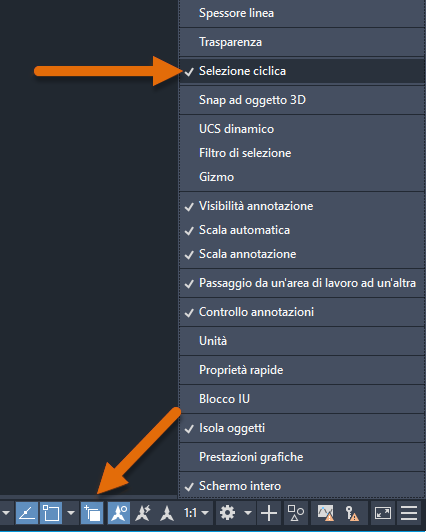

Innanzitutto, verificare che la selezione ciclica sia visibile sulla barra di stato ( Trova).

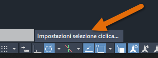

Se l'icona di selezione ciclica non è visibile sulla barra di stato, fare clic su Personalizzazione ( Trova) e su Selezione ciclica.
La selezione ciclica può essere attivata o disattivata dalla barra di stato. Trova

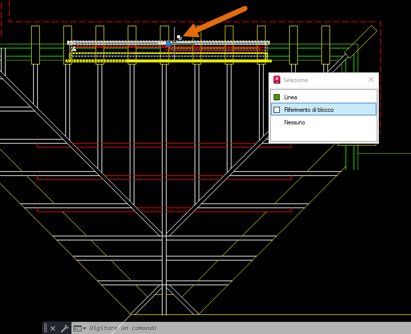

Se la selezione ciclica è attivata, quando si posiziona il cursore sugli oggetti impilati viene visualizzato un contrassegno accanto al cursore. Quando si seleziona uno qualsiasi degli oggetti impilati, viene visualizzata una casella di riepilogo. Dalla casella di riepilogo è possibile selezionare l'oggetto da modificare.

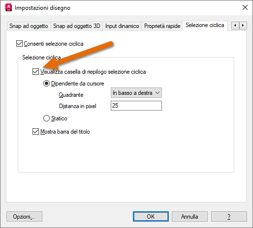

Nella scheda Selezione ciclica sono disponibili altre impostazioni che controllano la visualizzazione della casella di riepilogo di selezione ciclica. Per ulteriori informazioni, consultare l'argomento Scheda Selezione ciclica (finestra di dialogo Impostazioni disegno) nella Guida.

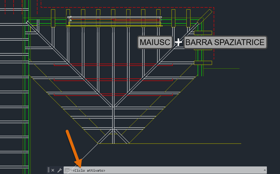

È inoltre possibile utilizzare la selezione ciclica, anche se la funzionalità è disattivata sulla barra di stato, premendo i tasti di scelta rapida MAIUSC+BARRA SPAZIATRICE come modifica locale temporanea.
Si è in modalità selezione ciclica quando compare <Ciclo attivato> nella finestra dei comandi dopo aver selezionato gli oggetti impilati.

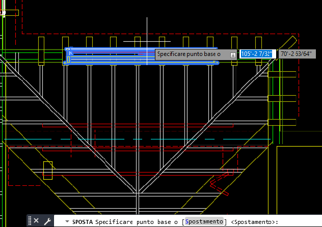

Ora fare clic con il pulsante sinistro del mouse per scorrere ciclicamente gli oggetti impilati. Quando l'oggetto che si desidera selezionare è evidenziato, premere INVIO e avviare un comando come di consueto.

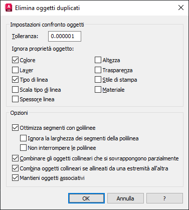

Si supponga di avere un disegno con molte linee, archi e polilinee duplicati o sovrapposti. Il comando ELIMINADUPLICATI consente di rimuovere questi oggetti in base alle proprietà.
Utilizzando l'opzione Elimina duplicati, in genere si utilizza una finestra di selezione intersecante per selezionare più oggetti contemporaneamente.
La selezione ciclica è una pratica funzionalità che consente di scorrere facilmente tra diversi oggetti impilati e selezionare quello che si desidera modificare. Utilizzare la selezione ciclica e Elimina duplicati su disegni complessi e densi con una grande quantità di geometria per verificare la presenza di oggetti sovrapposti.
