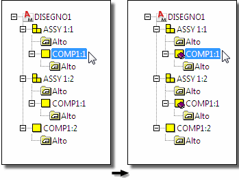

Quando un componente viene impostato come componente riferimento, il browser di Mechanical aggiunge un flag di riferimento (l'icona di un libro) all'icona del componente (

L'impostazione dei componenti riferimento è basata sulle istanze. Solo l'istanza in questione è considerata un componente riferimento, mentre tutte le altre istanze continuano ad essere normali componenti. Tuttavia, se l'istanza è presente in un altro assieme all'interno dello stesso disegno, anche all'istanza viene assegnato il flag di componente riferimento.
Questo esempio mostra un disegno contenente due istanze dell'assieme ASSY1; ASSY1:1 e ASSY1:2. COMP1 è presente sia all'interno (COMP1:2) che all'esterno (COMP1:1) di ASSY1. Se si seleziona COMP1:2 in ASSY1:1 e lo si rende un componente di riferimento, anche COMP1:2 in ASSY1:2 diventa un componente di riferimento, poiché esistono due istanze di COMP1:2, una in ASSY1:1 e una in ASSY1:2. Tuttavia, l'istanza COMP1:1 non diventa un componente di riferimento.
