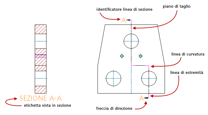

Uno stile di vista in sezione è una raccolta con nome di impostazioni che controllano l'aspetto delle linee di sezione e delle etichette delle viste in sezione create mediante il comando AMSECTIONLINE. Inoltre, consentono di controllare l'aspetto delle viste in sezione della documentazione del modello.
Gli stili di vista in sezione controllano inoltre il contenuto di testo di default delle etichette della vista in sezione.

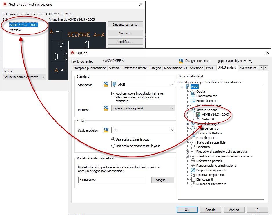

Le impostazioni che controllano l'aspetto degli oggetti Set di strumenti AutoCAD Mechanical vengono salvate in una raccolta con nome di impostazioni nota come norma di disegno. Gli stili della vista in sezione vengono salvati insieme alla norma di disegno e vengono considerati come revisioni della norma di disegno.

I nuovi stili di vista in sezione creati dalla finestra di dialogo Gestione stili di vista in sezione vengono creati come stili di vista in sezione di AutoCAD, mai come stili di vista in sezione di Set di strumenti AutoCAD Mechanical. Gli stili di vista in sezione set di strumenti Set di strumenti AutoCAD Mechanical sono parte della norma di disegno e vengono creati automaticamente.
Le linee di sezione create mediante il comando AMSECTIONLINE e le viste in sezione della documentazione del modello seguono sempre lo stile di vista di sezione corrente specificato come parte della norma di disegno. Pertanto, il comando AMSECTIONLINE e le viste in sezione della documentazione del modello seguono le stesse impostazioni della norma di disegno.
