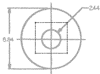

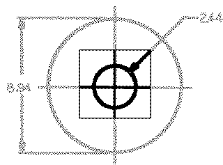

Il seguente oggetto regione comprende tutti i pixel contenuti all'interno del rettangolo di selezione: il cerchio, le parti delle linee intersecanti e la linea principale.
![]() Regione rettangolare selezionata |
![]() Oggetto regione definito dalla selezione |
