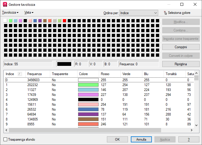

Sulla barra multifunzione, fare clic su scheda Strumenti raster gruppo Modifica menu a discesa Elabora immagine Gestore tavolozza.
Nella finestra di dialogo Gestore tavolozza viene visualizzata la tavolozza dei colori della mappa.
4
In Gestore tavolozza, fare clic su Seleziona colore, quindi su una delle linee di contorno del disegno.
Nella finestra Gestore tavolozza viene evidenziato il colore marrone (indice 8) accompagnato da alcuni valori numerici.
5
Fare clic con il pulsante destro del mouse sul quadratino del colore selezionato presente sulla riga superiore della finestra Gestore tavolozza. Scegliere Inverti selezione.
Vengono selezionati tutti i colori, ad eccezione del marrone. Per isolare le linee di contorno, è possibile convertire tutti i colori selezionati in bianco.
6

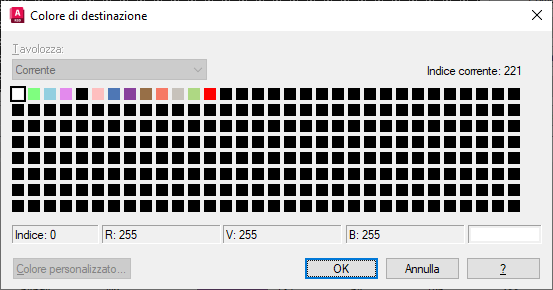

Fare clic su Combina. Nella finestra di dialogo Colore di destinazione, fare clic sul quadratino bianco, quindi su OK.
Nota: In base alla modifica visualizzata nella colonna Frequenza della tabella, tutti i colori presentano ora una frequenza pari a 0, ad eccezione degli indici 0 e 8.
