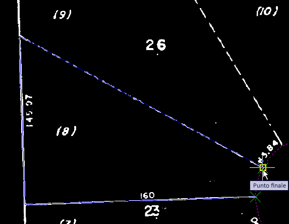

  8. Per creare una nuova polilinea, sulla barra multifunzione, fare clic su scheda Strumenti raster gruppo Vettorizza e riconosci testo menu a discesa Tracciatori Tracciatore di polilinee .
  9. Selezionare un punto sulla linea di demarcazione tra i lotti (7) e (8).
  10. Quando il tracciatore raggiunge l'estremità della linea di demarcazione, immettere d (Direzione), quindi selezionare un punto lungo la linea di demarcazione posteriore per tracciare la polilinea intorno al lotto (8).
    Il comando Direzione viene utilizzato di solito nei punti di decisione.
  11. Quando il tracciatore raggiunge l'intersezione tra la linea posteriore e la linea di demarcazione tratteggiata, immettere d, quindi selezionare un punto vicino all'inizio della linea di demarcazione tratteggiata per continuare a tracciare la polilinea intorno al lotto (8).
  12. Quando il tracciatore raggiunge il cul-de-sac, immettere v (Vettore), quindi selezionare lo spigolo del cul-de-sac come linea vettoriale da tracciare.
    L'opzione Vettore consente di tracciare una polilinea vettoriale quando le linee o i contorni si sovrappongono.
  13. Quando viene richiesto, selezionare i vertici iniziale e finale della polilinea curva. Il vertice iniziale è quello superiore, il vertice finale è quello inferiore, ossia il punto in cui è possibile chiudere il poligono.
    Tali punti indicano la direzione e la distanza da tracciare sulla polilinea vettoriale. Durante la selezione di questi punti è attivata l'opzione OSNAP a punto finale di AutoCAD.
  14. Immettere c per chiudere la nuova polilinea.
  15. Premere INVIO per rimuovere il raster da dietro il nuovo vettore e uscire dal comando.
    Le linee di demarcazione del Lotto 8 sono state convertite in polilinea singola.
