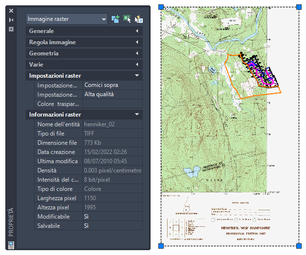

  1. Nella cartella ..\Program Files\Autodesk\ApplicationPlugins\RasterDesign2023.Bundle\Contents\Tutorials\Tutorial5, aprire il file di disegno Map_08.dwg.
  2. Selezionare la cornice dell'immagine del foglio a quadranti USGS.
  3. Fare clic con il pulsante destro del mouse e selezionare Proprietà per visualizzare la tavolozza Proprietà.
    Nella tavolozza Proprietà è presente un lungo elenco di proprietà; utilizzare il dispositivo di scorrimento verticale per scorrere verso l'alto e verso il basso.
    Specificare le proprietà di trasparenza sfondo per l'immagine

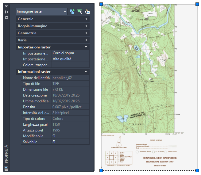

  4. In Varie, fare clic su Trasparenza sfondo e modificare il valore in .
  5. In Impostazioni raster, fare clic su Colore trasparente, quindi fare clic sul pulsante di selezione [...] per visualizzare la finestra di dialogo Colore trasparente.
  6. Fare clic su Seleziona, fare clic in un punto qualsiasi dell'area all'interno del bordo bianco dell'immagine USGS e fare clic su OK.
    Si noti che il bordo bianco diventa trasparente così come le aree bianche all'interno della mappa.
  7. Chiudere la tavolozza Proprietà.
