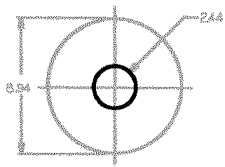

Il tipo di oggetto è disponibile solo per le immagini bitonali. L'esempio seguente è stato definito utilizzando il metodo di selezione avanzata per gli oggetti primitivi. AutoCAD Raster Design toolset rileva il cerchio e definisce l'entità come un oggetto primitivo cerchio.
Entità selezionata utilizzando la selezione avanzata |

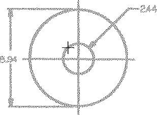

Oggetto primitivo definito dalla selezione |
Dopo aver definito un oggetto REM, è possibile modificarlo utilizzando i comandi di AutoCAD. Per ulteriori informazioni, vedere Utilizzo dei comandi di AutoCAD su oggetti REM.
