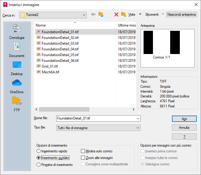

  2. Per visualizzare la finestra di dialogo Inserisci immagine, sulla barra multifunzione, fare clic su scheda Strumenti raster gruppo Inserisci e scrivi Inserisci .
  3. Nella finestra di dialogo Inserisci immagine, dall'elenco Tipo file, selezionare Tutti i file di immagine.
  4. Se necessario, accedere alla cartella ..\Program Files\Autodesk\ApplicationPlugins\RasterDesign2023.Bundle\Contents\Tutorials\Tutorial2.
  5. Selezionare il file di immagine FoundationDetail_01.tif.
  6. Nella casella Informazioni, esaminare i valori mostrati per ogni parametro.

    Il disegno digitalizzato nell'immagine è girato sul suo lato (orientamento verticale). Inoltre, l'immagine è stata digitalizzata da una cianografia e presenta uno sfondo chiaro che rende il disegno al tratto difficile da vedere.
    È importante definire i valori di Intensità e Densità per questa immagine:
    • L'intensità di 1 bit per pixel indica che questa è un'immagine bitonale.
    • La densità di 200 punti per pollice (dpi, dots per inch), indica che l'immagine è stata digitalizzata a bassa risoluzione. La scarsa qualità di digitalizzazione può essere alla base di alcuni dei problemi che presenta l'immagine. Tali problemi verranno corretti in esercizi successivi.

  7. In Opzioni di inserimento, selezionare l'opzione Inserimento guidato.
    Sempre in Opzioni di inserimento, assicurarsi che l’opzione Mostra solo cornici non sia selezionata.
  8. Fare clic su Apri per visualizzare la finestra di dialogo Selezionare origine correlazione.
