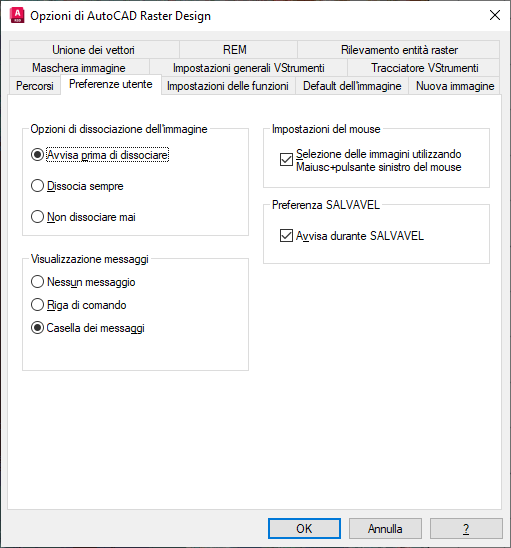

Configurazione del AutoCAD Raster Design Toolset
Le opzioni della finestra di dialogo Opzioni di AutoCAD Raster Design consentono di controllare le principali impostazioni del AutoCAD Raster Design toolset, quali i percorsi delle immagini e le informazioni di correlazione di default per le nuove immagini. Queste impostazioni hanno effetto sull'intero disegno e su tutte le immagini in esso inserite.
Per accedere alla finestra di dialogo Opzioni di AutoCAD Raster Design
Di seguito sono elencate le schede della finestra di dialogo Opzioni di AutoCAD Raster Design. Per ulteriori informazioni sulle impostazioni, selezionare la scheda, quindi fare clic su ?.
