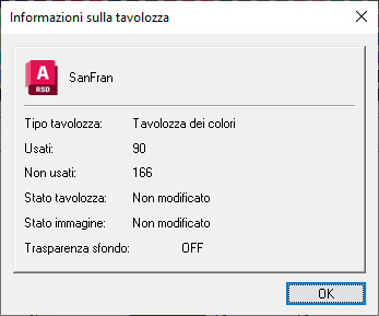

  3. Nella finestra di dialogo Gestore tavolozza, fare clic sul menu Tavolozza Informazioni. La finestra di dialogo Informazioni sulla tavolozza mostra che soltanto 90 colori su 256 sono utilizzati per questa immagine e la trasparenza sfondo non è attivata. Fare clic su OK.

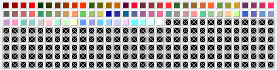

  4. Fare clic sul menu Vista Mostra inutilizzati. I colori inutilizzati presenti sulla tavolozza sono barrati con una X.
  5. Fare nuovamente clic sul menu Vista. Notare che l'opzione Mostra trasparenza sfondo non è disponibile, in quanto non è stato ancora definito un colore di trasparenza sfondo.

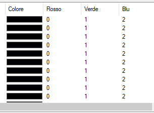

  6. Nell'elenco Ordina per, selezionare Luminanza. La visualizzazione della tavolozza viene riordinata, con i colori più scuri alla fine.
  7. Posizionare il cursore sull'ultimo pulsante della tabella colori, ossia su quello del colore più scuro, il cui valore di Indice è pari a 0. Nella barra di stato, il valore relativo a Frequenza è impostato su 0; vale a dire che il colore non è utilizzato nell'immagine.
    Il colore ad Indice 0 sembra rappresentare una buona scelta come colore trasparente, ma è necessario assicurarsi che nessun altro indice nell'immagine utilizzi questo colore.
  8. Fare clic sul pulsante Indice 0 nella tabella dei colori. Scorrere alla fine della finestra di elenco. La riga Indice 0 è evidenziata e nessun altro colore scuro nell'elenco corrisponde esattamente ai valori di Frequenza e RGB. Ciò indica che è possibile utilizzare il nero come colore trasparente.
