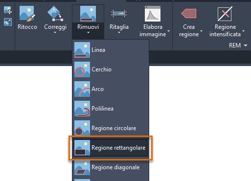

Sulla barra multifunzione, fare clic su scheda Strumenti raster gruppo Modifica menu a discesa Rimuovi Regione rettangolare.
Fare clic e disegnare un rettangolo attorno alla piastra con scanalatura del mandrino (Mandrel Rib Plate) e al relativo cartiglio, quindi fare nuovamente clic per cancellare la regione.
