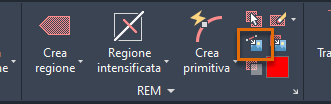

Sulla barra multifunzione, fare clic su scheda Strumenti raster gruppo REM menu a discesa Regione intensificata Intercettazione connessa. Trascinare l'intercettazione nella metà inferiore della finestra 2, fare clic con il pulsante destro del mouse e scegliere INVIO.
Il contorno completo della finestra viene convertito in un'area REM, poiché tutte le linee sono collegate alle due che hanno attraversato l'area di intercettazione.

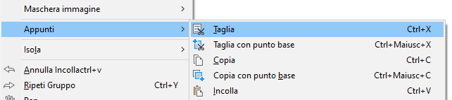

Selezionare il bordo dell'area REM, fare clic con il pulsante destro del mouse e scegliere Appunti Taglia.
Il contorno della finestra viene eliminato e, in corrispondenza dell'angolo inferiore sinistro, appare una "X" rossa.

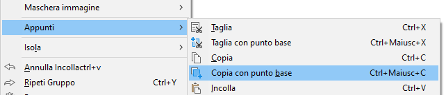

Selezionare la regione REM, fare clic con il pulsante destro del mouse e scegliere Appunti Copia con punto base.
