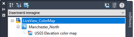

Se l'area strumenti Gestione immagini non è aperta, sulla barra multifunzione, fare clic su scheda Strumenti raster |

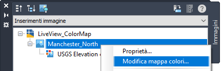

3 |
Nella vista Inserimenti immagine, espandere il nodo LiveView_ColorMap, fare clic con il pulsante destro del mouse sul nome dell'immagine e scegliere Modifica mappa colori. |

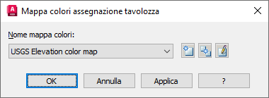

4 |
Nella finestra di dialogo Mappa colori assegnazione tavolozza, fare clic su |

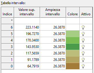

5 |
Nella finestra di dialogo Definizione mappa colori della tavolozza, in Tabella intervallo, notare che ogni colore della mappa rappresenta un intervallo di elevazione pari a 26,387 m. Fare clic su OK per chiudere la finestra di dialogo. |

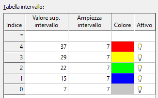

6 |
Nella finestra di dialogo Mappa colori assegnazione tavolozza, selezionare Slope color map dall'elenco a discesa, quindi fare clic su Applica. I colori sulla mappa ora mostrano gli intervalli dei valori delle pendenze del terreno. |
