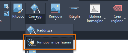

3 Sulla barra multifunzione, fare clic su scheda Strumenti raster gruppo Modifica menu a discesa Correggi Rimuovi imperfezioni.
Premere Invio per elaborare l'intera immagine.
