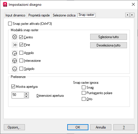

Quando è attivo lo snap raster, attorno al cursore AutoCAD viene visualizzata una finestra snap. La finestra snap visualizza il puntatore a croce in corrispondenza del punto sul quale è possibile eseguire lo snap. È possibile selezionare più modalità snap per controllare se il cursore esegue lo snap sui punti finali, sugli angoli o su altri punti.
È possibile attivare e disattivare Snap raster dal gruppo Snap nella scheda Strumenti raster della barra multifunzione.
Come accedere alle opzioni di Snap raster
  1. Effettuare una delle seguenti operazioni:
    • Sulla barra multifunzione, fare clic su scheda Strumenti raster gruppo Snap Utilità di avvio finestra di dialogo ().
    • Alla riga di comando, immettere isnap.
