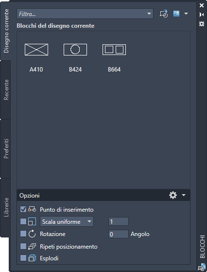

Tavolozza Blocchi
Sono attualmente disponibili diversi metodi per l'inserimento dei blocchi: Inserisci, tavolozze degli strumenti e DesignCenter. Avere queste diverse opzioni disponibili significa riconoscere che utenti di diverse discipline hanno requisiti e preferenze differenti.
Il motivo principale per la riprogettazione della finestra di dialogo Inserisci è fornire migliori anteprime visive dei blocchi nel workflow per l'inserimento dei blocchi. La tavolozza aumenta l'efficienza per individuare e inserire più blocchi, inclusa la nuova opzione Ripeti posizionamento, che consente di risparmiare un passaggio.
Funzionalità chiave nella nuova tavolozza Blocchi facilitano la specifica e l'inserimento di blocchi in modo efficiente da un elenco di quelli utilizzati più di recente o dai disegni specificati. Tre schede forniscono l'accesso ai seguenti elementi:
  • Nella scheda Disegno corrente vengono visualizzate tutte le definizioni di blocco del disegno corrente come icone o come elenco.
  • La scheda Recenti visualizza tutti i blocchi inseriti di recente, indipendentemente dal disegno corrente. Questi elementi vengono mantenuti passando da un disegno all'altro e da una sessione all'altra. È possibile rimuovere un blocco da questa scheda facendovi clic con il pulsante destro del mouse e scegliendo Rimuovi dall'elenco recente.
  • La scheda Altro disegno consente di accedere a cartelle da cui è possibile scegliere i disegni da inserire come blocchi o scegliere tra i blocchi definiti in tali disegni. Questi disegni e blocchi vengono mantenuti anche passando da un disegno e un altro e da una sessione e un'altra.
La parte superiore della tavolozza include diversi controlli, tra cui un campo per applicare i filtri di caratteri jolly ai nomi di blocco, e numerose opzioni per dimensioni dell'anteprima e stili dell'elenco differenti.

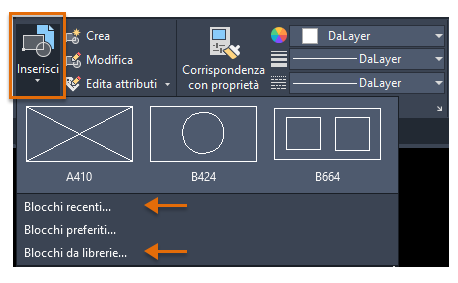

Accesso dalla barra multifunzione
scheda Inizio > gruppo Blocco > Inserisci.
L'accesso dalla barra multifunzione fornisce una raccolta di blocchi disponibili nel disegno corrente insieme a due nuove opzioni, Blocchi recenti e Blocchi provenienti da altri disegni.
Queste due opzioni aprono la tavolozza Blocchi nella scheda Recenti o nella scheda Altro disegno. La scheda Disegno corrente nella tavolozza Blocchi visualizza gli stessi blocchi nel disegno corrente di quelli della raccolta della barra multifunzione. Il posizionamento dei blocchi dalla tavolozza Blocchi può essere eseguito tramite trascinamento della selezione oppure facendo clic e trascinando il mouse.

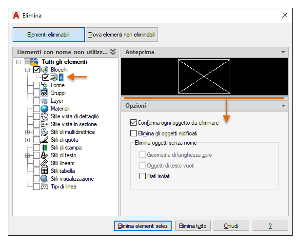

Riprogettazione di Elimina

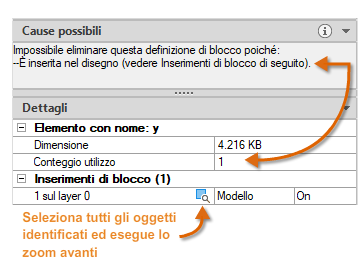

La funzionalità Elimina è stata rivista per semplificare la ripulitura e l'organizzazione del disegno. Le opzioni di controllo sono quasi identiche, ma l'orientamento è più efficiente e l'area di anteprima è ora ridimensionabile.
  • Notare che ora è possibile eliminare la geometria di lunghezza zero, senza eliminare gli oggetti di testo vuoti.
  • Le caselle di controllo nel gruppo Elementi con nome non utilizzati consentono di selezionare gli elementi eliminabili per categoria, nonché singoli elementi.
  • Il pulsante Trova elementi non eliminabili consente di visualizzare informazioni che chiariscono il motivo per cui non è possibile eliminare l'elemento selezionato e che quindi risulteranno utili in molti casi.
  • Per gli oggetti che non possono essere eliminati, il nuovo progetto offre informazioni avanzate come mostrato di seguito, tra cui il numero di oggetti su ciascun layer e il relativo impatto sulla dimensione del file. Il pulsante Seleziona oggetti mostrato nella figura riportata di seguito consente di eseguire lo zoom avanti degli oggetti specificati che non possono essere eliminati.

Comandi modificati
ELIMINA: apre la finestra di dialogo Elimina riprogettata.

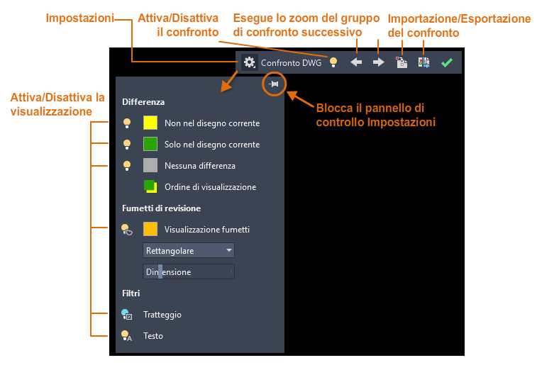

Miglioramenti di Confronto DWG
Il miglioramento principale della funzionalità Confronto DWG è che ora è possibile confrontare e modificare direttamente il disegno corrente con un disegno specificato durante lo stato di confronto. Il confronto viene eseguito nel disegno corrente. Eventuali modifiche apportate nel disegno corrente o nel disegno confrontato vengono confrontate ed evidenziate in modo dinamico.
Per facilitare la modifica diretta nello stato di confronto, le opzioni e i controlli per questa funzionalità sono stati spostati dalla barra multifunzione in una barra degli strumenti ancorata nella parte superiore dell'area di disegno. La maggior parte delle opzioni è stata combinata nel controllo Impostazioni e migliorata come mostrato. È possibile attivare e disattivare facilmente il confronto dalla barra degli strumenti e la visualizzazione dei tipi di differenze dal controllo Impostazioni.
Inoltre, i colori di default possono essere facilmente cambiati facendo clic su un colore per le proprie preferenze o per colori ottimizzati per i daltonici. In questa figura, il colore di Non nel disegno corrente è stato modificato da rosso a giallo.

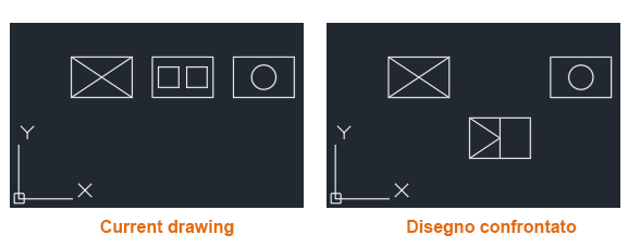

Si supponga, ad esempio, di dover confrontare le differenze tra due disegni molto complessi che sono stati semplificati per avere un aspetto simile al seguente:

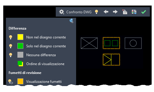

Il risultato del confronto del disegno corrente con il disegno confrontato si presenta come segue:
Ciascuno dei gruppi di modifiche è circondato un fumetto di revisione di colore arancione, che viene messo in scala in base alle estensioni del disegno.
  • È possibile importare le differenze evidenziate di colore giallo dal disegno confrontato nel disegno corrente. Se si esegue questa operazione, questi oggetti saranno presenti in entrambi i disegni e diventeranno automaticamente grigi. Solo gli oggetti all'interno dell'area specificata non presenti nel disegno corrente possono essere importati.
  • È inoltre possibile esportare entrambi i disegni in un nuovo disegno istantanea che combina le somiglianze e le modifiche dei due disegni. Il risultato di questa operazione equivale a un confronto di disegni in AutoCAD 2019.
  • I pulsanti freccia consentono di scorrere ciascun gruppo di modifiche, eseguendo automaticamente lo zoom avanti di ogni gruppo di modifiche precedente o successivo.

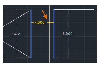

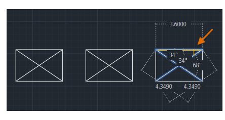

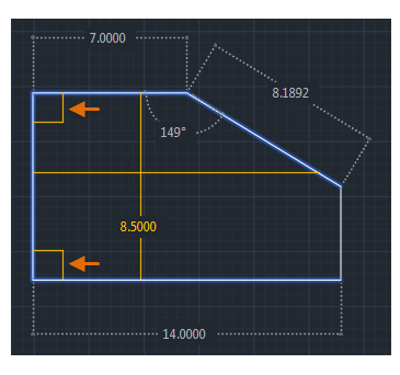

Opzione di misurazione della geometria: Misura rapida
La misurazione è diventata molto più veloce con la nuova opzione Rapida del comando MISURAGEOM. Con questa opzione, è possibile esaminare rapidamente le quote, le distanze e gli angoli in un disegno 2D.
Quando questa opzione è attiva, il comando visualizza quote, distanze e angoli in un disegno 2D in modo dinamico mentre si sposta il cursore del mouse sopra e tra gli oggetti. I quadrati di colore arancione visualizzati nella parte sinistra della figura rappresentano angoli esattamente di 90 gradi.
Nella figura sottostante la distanza tra i due oggetti viene misurata, poiché gli oggetti sono paralleli.
Suggerimento: Per evitare l'ingombro di quotature rapide e per migliorare le prestazioni, si consiglia di eseguire lo zoom avanti di aree complesse.

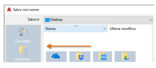

AutoCAD 2020 ora supporta la connettività e l'archiviazione cloud con diversi fornitori di servizi cloud quando si utilizzano i comandi Salva, Salva con nome e Apri.
A seconda dei programmi installati, l'elenco di risorse nelle finestre di dialogo per la selezione dei file di AutoCAD può includere Box, Dropbox e molti servizi simili.

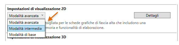

Configurazione della grafica
Ora AutoCAD si avvia correttamente con driver DirectX differenti (Dx9, Dx11 o nessun driver), monitor ad alta risoluzione (4K) e due monitor. Inoltre, le impostazioni di visualizzazione grafica vengono consolidate in tre modalità, che includono i tratteggi sfumati e le immagini. L'impostazione Prestazioni grafiche, Modalità intermedia, viene aggiornata per reimpostare automaticamente diversi parametri di visualizzazione al fine di ottimizzare la visualizzazione.
Accesso
Alla riga di comando, immettere CONFIGGRAFICA.
Viene visualizzata la finestra di dialogo Prestazioni grafiche, mostrata nella parte inferiore.
