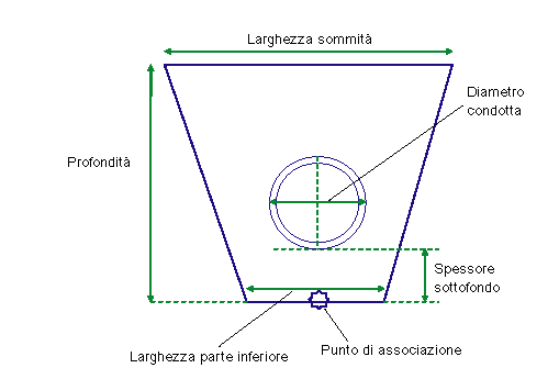

Trincea con condotta
Questo componente sezione tipo crea un pozzetto di drenaggio riempito con sassi con una condotta circolare all'interno.
Associazione
Il punto di associazione per tale componente sezione tipo può trovarsi nella parte inferiore centrale, superiore centrale o nell'angolo superiore del pozzetto di drenaggio.
Parametri di input
Nota: tutte le quote sono espresse in metri o in piedi, se non diversamente indicato. Tutte le pendenze sono espresse come rapporto scostamento orizzontale su differenza di quota, ad esempio 4 : 1, a meno che il segno "%" non indichi che vanno espresse in percentuale.
Parametro Descrizione Tipo Default
Side
Specifica di inserire il componente sezione tipo a destra o a sinistra del punto di associazione.
Sinistro / Destro Destro
Punto di associazione Specifica la posizione del punto di associazione del componente sezione tipo. Stringa; (a) Alto centro; (b) Basso centro, (c) Angolo superiore Angolo superiore
Larghezza parte inferiore Larghezza della parte inferiore della trincea Numerico, positivo
1.0 piedi
0.3 m
Larghezza sommità Larghezza della parte superiore della trincea Numerico, positivo
1.5 piedi
0.5 m
Depth Profondità totale della trincea Numerico, positivo
2.0 piedi
0.6 m
Spessore sottofondo Spessore del sottofondo della condotta sulla parte inferiore della trincea Numerico, positivo
0.6 ft
0.2 m
Diametro condotta Diametro della condotta di drenaggio Numerico, positivo
0.6 ft
0.2 ft
Spessore condotta Spessore del materiale della condotta (facoltativo) Numerico, positivo
0.0 ft
0.0 m

Il componente sezione tipo crea la forma per un semplice pozzetto di drenaggio, come mostrato nell'illustrazione precedente.
Funzionamento in modalità layout
In modalità layout, questo componente sezione tipo esegue il disegno in base a quanto definito dai parametri di input, a partire dal punto di associazione.
