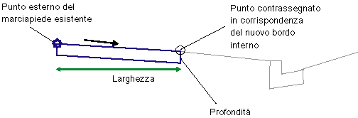

Funzionamento
Per default il bordo esterno del marciapiede si trova in corrispondenza del punto contrassegnato associato o del tracciato associato. Analogamente, la quota altimetrica viene impostata in base al punto contrassegno associato, al profilo, o alla superficie in corrispondenza di tale scostamento.
Dopo che il punto iniziale è stato stabilito, i collegamenti della struttura del marciapiede vengono inseriti verso l'interno da questo punto per la larghezza, la pendenza e lo spessore specificati. Se viene fornito un nome per il Contrassegno punto interno, un punto contrassegnato viene memorizzato in corrispondenza del nuovo bordo inferiore del marciapiede.
Funzionamento in modalità layout
In modalità layout, questo componente sezione tipo viene avviato in corrispondenza di un punto associato e disegna una forma singola con valori di quote specificati, quali larghezza, pendenza e spessore.
Nota:
Durante la costruzione di una sezione tipo, si consiglia di aggiungere questo componente sezione tipo in base ad uno scostamento di controllo, se non è disponibile alcun punto contrassegnato in precedenza. Tale scostamento può trovarsi ad uno scostamento accettabile dal contrassegno della linea base, in modo che la modalità layout rassomigli ad una sezione tipica. È tuttavia consigliabile evitare di mappare questo scostamento di controllo ad un eventuale "tracciato/profilo" nello stato modellatore, in quanto in alcuni casi potrebbero sorgere problemi quali una progettazione non perpendicolare alla linea base. Se lo scostamento di controllo non viene associato, non si avrà alcuna conseguenza sul modellatore, in quanto per un'individuazione esatta il punto iniziale è associato ad un punto contrassegnato/tracciato mediante la macro del componente sezione tipo.
Codici punto, collegamento e forma
Punto / Collegamento
Codice
Descrizione
P1
Sidewalk_In
Bordo interno del marciapiede sulla finitura
P2
Sidewalk_Out
Bordo esterno del marciapiede sulla finitura
L1
Top Sidewalk
L2
Datum
S1
Sidewalk
Area in calcestruzzo del marciapiede
Diagramma di codifica
