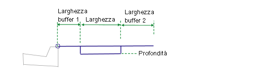

Funzionamento
I collegamenti per la fascia laterale interna, il marciapiede e la fascia laterale esterna sono inseriti verso l'esterno dal punto di associazione alla pendenza orizzontale. Le fasce laterali potrebbero essere omesse impostandone la larghezza su zero.
Funzionamento in modalità layout
In modalità layout questo componente sezione tipo disegna la fascia laterale e il marciapiede in base ai parametri di input specificati.

Diagramma di codifica
