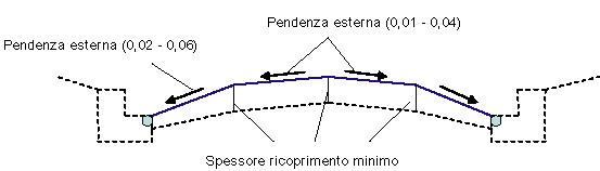

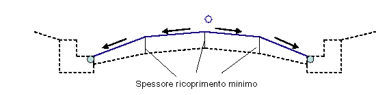

Ricoprimento minimo
Spessore minimo del ricoprimento in corrispondenza di punti di quarto e colmo stradale.
Numerico
0.1 m e 0.33 piedi
Pendenza % interna min
Pendenza % minima consentita per le corsie interne, nella direzione esterna dal punto di associazione.
Numerico
-1%
Pendenza % interna max
Pendenza % massima consentita per le corsie interne, nella direzione esterna dal punto di associazione.
Numerico
-4%
Pendenza % esterna min
Pendenza % minima consentita per le corsie esterne, nella direzione esterna dal punto di associazione.
Numerico
-2%
Pendenza % esterna max
Pendenza % massima consentita per le corsie esterne, nella direzione esterna dal punto di associazione.
Numerico
-6%
Differenza di pendenza max
Differenza di pendenza massima, espressa come pendenza %, in corrispondenza dell'asse.
Numerico
4%

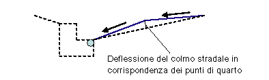

Deflessione min colmo stradale
Deflessione minima del colmo stradale in corrispondenza dei punti di quarto.
Numerico
0.05 m e 0.16 piedi

Punto colmo stradale
Il punto colmo stradale (scostamento) è posizionato a metà strada tra il ciglio destro e quello sinistro della pavimentazione.
La quota altimetrica del punto colmo stradale è la somma della "quota altimetrica media dei cigli destro e sinistro" e del valore di parametro "Altezza colmo stradale".

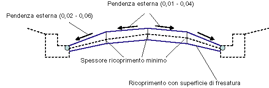

Fondo del ricoprimento
Il fondo della superficie del ricoprimento viene calcolato mediante lo scostamento della finitura proposta (punto del ciglio sinistro al nuovo punto colmo stradale al punto del ciglio destro) in base al valore Spessore ricoprimento.
Punti di quarto e scostamento dei punti colmo stradale
La distanza tra i punti di sbalzo destro e sinistro viene divisa per quattro per ottenere i due punti di quarto e il punto colmo stradale. Le quote altimetriche di tali punti vengono calcolate aggiungendo lo spessore minimo di ricoprimento al terreno esistente in corrispondenza di questi scostamenti.
Pendenze di pavimentazione interna ed esterna
I collegamenti di ricoprimento risultanti dai passaggi precedenti vengono controllati per verificare che rientrino nelle tolleranze di pendenza per le corsie interne ed esterne. Se le pendenze rientrano nelle tolleranze, si tratta di un ricoprimento semplice, come illustrato nel diagramma che segue.
Se i collegamenti di ricoprimento sono troppo ripidi, la Differenza di pendenza massima viene superata in corrispondenza dell'asse oppure non si ottiene il valore Deflessione min colmo stradale, alcuni o tutti i collegamenti vengono livellati alle pendenze massime. Le superfici di fresatura vengono inserite per contenere gli spessori minimi di ricoprimento in corrispondenza dei punti di quarto e dell'asse.
Se i collegamenti di ricoprimento sono troppo poco ripidi, lo spessore viene aumentato per raggiungere le pendenze minime. Se il risultato è una differenza di pendenza eccessiva, potrebbero verificarsi ulteriori regolazioni e operazioni di fresatura. Nel diagramma che segue viene illustrato un caso di ricoprimento con fresatura:

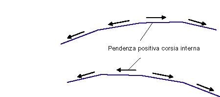

Come illustrato di seguito, una pendenza positiva può essere consentita su un collegamento interno se l'altro collegamento interno ha una pendenza negativa.
