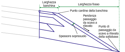

Se il materiale del terreno superficiale è impostato su un valore "positivo", il nuovo strato di materiale viene introdotto allo spessore specificato al di sotto del collegamento di scarpata. Lo spessore viene misurato perpendicolare al collegamento di scarpata della banchina. Questo strato si estende dallo strato di sommità della banchina al collegamento di scarpata del sottofondo in basso. A causa di questa nuova disposizione degli strati, la larghezza dello strato di sommità della banchina verrà regolato nel modo illustrato nella figura che segue.

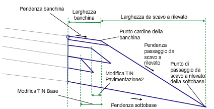

I collegamenti delle superfici Pavimentazione1, Pavimentazione2 e Base vengono inseriti in modo che siano paralleli alla finitura in base allo spessore specificato, finché non si intersecano con il collegamento di scarpata della banchina.
Se i valori di taglio sono impostati su un valore positivo, la sommità del rispettivo materiale verrà ridotta di quel valore e il collegamento inferiore verrà derivato con la scarpata del materiale pari alla pendenza della scarpata.
Inoltre, se l'opzione "Spazio tra Pavimentazione1/Pavimentazione 2 e/o Pavimentazione2/Base" è impostata su un valore positivo, tali strati verranno separati in misura pari a quell'intervallo come illustrato nella figura che segue.

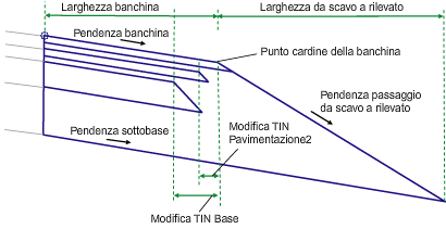

Se gli spazi tra Pavimentazione1/Pavimentazione 2 e Pavimentazione2/Base sono impostati su ZERO, il componente sezione tipo verrà disegnato come viene illustrato di seguito.

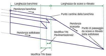

Se gli strati secondari sono impostati con valori di taglio pari a zero, il componente sezione tipo sarà simile a Banchina Estendi tutto con il rivestimento del terreno superficiale facoltativo.
