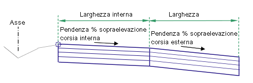

Questo componente sezione tipo crea una rappresentazione in sezione trasversale delle corsie di percorrenza per sezione stradale con doppia pendenza trasversale, dove le corsie interne ed esterne hanno valori diversi di pendenza verso il basso.
Questo componente sezione tipo viene utilizzato per le corsie interne su autostrade a doppia carreggiata con doppia pendenza trasversale. La struttura della pavimentazione è conforme agli standard descritti in "Struttura del marciapiede su sezioni pavimentate" nel Manuale dell'utente di Autodesk Civil 3D.
Il punto di associazione si trova sul bordo interno della corsia sulla superficie di finitura. Questo componente può essere collegato al lato sinistro o destro.

Questo componente sezione tipo crea un gruppo di corsie interne ed esterne che possono avere pendenze diverse. Le corsie interne vengono inserite verso l'esterno dal punto di associazione mediante la pendenza di sopraelevazione della corsia interna. Se la sopraelevazione non viene definita a seconda di una progressiva, viene utilizzato il valore Pendenza % interna di default. Le corsie esterne vengono inserite verso l'esterno dall'estremità delle corsie interne mediante la pendenza di sopraelevazione della corsia esterna oppure la Pendenza % esterna di default.
Se alla Larghezza viene assegnato un nome di tracciato orizzontale di scostamento durante l'elaborazione modellatori, la larghezza della corsia varierà per corrispondere allo scostamento del tracciato.
In modalità layout il componente sezione tipo visualizza i collegamenti di finitura, base e sottobase per le larghezze e gli spessori definiti alle pendenze % di default.
