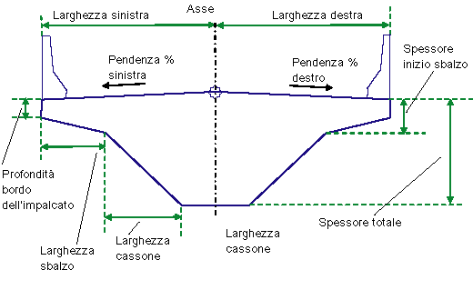

Ponte a cassone 1
Questo componente sezione tipo crea una forma di sezione di ponte a cassone semplice con barriere laterali opzionali.
Questo componente sezione tipo è stato creato per la visualizzazione e non per la progettazione strutturale.
Associazione
Il punto di associazione si trova in corrispondenza dell'asse sulla finitura dell'impalcato del ponte. La sezione del ponte è costruita sui lati sinistro e destro.
Parametri di input
Nota: tutte le quote sono espresse in metri o in piedi, se non diversamente indicato. Tutte le pendenze sono espresse come rapporto scostamento orizzontale su differenza di quota (ad esempio 4 : 1) a meno che il segno "%" non indichi che vanno espresse in percentuale.

Spessore totale
Distanza verticale dall'estradosso dell'impalcato del ponte all'intradosso della trave
Numerico, positivo
2.0 m
6.67 piedi
Spessore bordo impalcato
Spessore dell'impalcato del ponte in corrispondenza del bordo
Numerico, positivo
0.150 m
0.5 piedi
Spessore inizio sbalzo
Distanza verticale dall'estradosso all'intradosso dell'impalcato all'inizio dello sbalzo
Numerico, positivo
0.300 m
1.0 piedi
Larghezza sbalzo
Larghezza dello sbalzo
Numerico, positivo
1.2 m
4.0 piedi
Larghezza cassone
Larghezza del cassone
Numerico, positivo
2.0 m
6.67 piedi

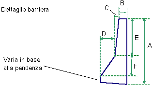

Includi barriere
Ometti barriere
Include od omette le barriere in ciascun lato dell'impalcato del ponte.
Includi / Ometti
Includi
Barriera A (mm o pollici)
Altezza della barriera al centro dello spartitraffico
Numerico, positivo
810 mm
32 pollici
Barriera B (mm o pollici)
Come illustrato nel diagramma
Numerico, positivo
131 mm
4.5 pollici
Barriera C (mm o pollici)
Numerico, positivo
59 mm
2 pollici
Barriera D (mm o pollici)
Numerico, positivo
125 mm
5 pollici
Barriera E (mm o pollici)
Numerico, positivo
557 mm
22 pollici
Barriera F (mm o pollici)
Numerico, positivo
178 mm
7 pollici

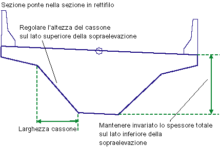

Il componente sezione tipo costruisce i collegamenti per l'impalcato del ponte e la sottostruttura in base ai parametri di input specificati. Nel corso della sopraelevazione, non viene ruotata tutta la struttura. Il valore di spessore totale viene mantenuto a partire dall'estradosso superiore dell'impalcato sul lato basso del ponte e l'altezza del cassone viene regolata sul lato alto sulla base dell'impalcato.
Se Includi barriere è impostato su vero, ai bordi dell'impalcato sinistro e destro verranno aggiunte sezioni della barriera New Jersey. Le pendenze della parte inferiore della barriera sono variabili in modo da corrispondere alle pendenze dell'impalcato.
