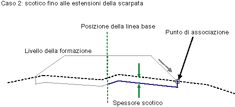

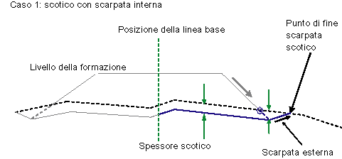

Questo componente sezione tipo viene utilizzato per specificare lo scotico dello strato superiore esistente ad uno spessore specificato.
Facoltativamente, questo componente sezione tipo può estendere lo scotico al terreno esistente con una scarpata esterna specificato.

Questo componente sezione tipo inserisce collegamenti paralleli che definiscono la parte inferiore dello strato di scotico al di sotto di una superficie specificata. Se l'opzione per l'estensione dello scotico al terreno esistente con una scarpata esterna viene impostata su No, lo scotico inizia dal punto di associazione direttamente sulla superficie specificata, con un collegamento verticale che ha il valore di spessore specificato dai parametri di input. Dalla parte inferiore di questo collegamento verticale, viene introdotta verso l'interno una serie di collegamenti paralleli alla superficie specificata, fino alla posizione della linea base della sezione tipo. Se l'opzione per l'estensione dello scotico al terreno esistente viene impostata su Sì, nel punto di associazione viene introdotto un collegamento con la scarpata interna specificata, finché la differenza di quota altimetrica tra la parte inferiore di questo nuovo collegamento e il terreno esistente specificato non sarà uguale allo "spessore di scotico". Da questo punto, viene introdotta verso l'interno una serie di collegamenti paralleli alla superficie specificata, fino alla posizione della linea base della sezione tipo. Viene inoltre aggiunto verso l'esterno un altro collegamento di scarpata al terreno esistente.

In modalità layout questo componente sezione tipo inserisce una linea orizzontale al di sotto del punto di associazione, verso la posizione della linea base. Questo collegamento viene inserito dal punto di associazione ad uno spessore uguale allo "spessore di scotico".
Se si seleziona l'opzione per l'estensione del collegamento di scotico ad una superficie, viene innanzitutto inserito un collegamento scarpata interna con un valore di pendenza specificato sullo spessore di scotico e quindi viene aggiunto il collegamento orizzontale, come illustrato in precedenza. Viene inoltre aggiunto un collegamento scarpata esterna all'esterno, sulla parte inferiore esterna del collegamento di scotico con una scarpata interna specificata e alla quota altimetrica corrispondente al punto di associazione del componente sezione tipo.

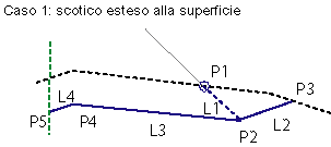

Codici punto, collegamento e forma
Nella tabella seguente sono elencati i codici punto, collegamento e forma di questo componente sezione tipo ai quali sono assegnati codici. Quelli che non dispongono di codice non sono inclusi nella tabella.
Punto / Collegamento Codes Descrizione
P3 Daylight_Strip (solo per il caso 1) Punto di fine scarpata del collegamento scarpata esterna di scotico
L1 Foreslope_Stripping (solo per il caso 1) Collegamento scotico scarpata interna che definisce il riempimento a ridosso
L2, L3, L4… Ln Stripping Collegamenti di scotico
