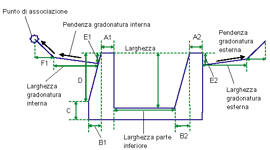

Questo componente sezione tipo crea la struttura di un fosso con una gradonatura e scarpate esterne facoltative sul lato esterno ed interno della struttura.
Il punto di associazione è il punto più interno della gradonatura interna facoltativa. Se le gradonature interne vengono omesse, il punto di associazione si trova sul punto più interno della parete interna della struttura di fosso.
Nota: tutte le quote sono espresse in metri o in piedi, se non diversamente indicato. Tutte le pendenze sono espresse come rapporto scostamento orizzontale su differenza di quota, ad esempio 4 : 1, a meno che il segno "%" non indichi che vanno espresse in percentuale.

Il componente sezione tipo crea la forma per la struttura di un fosso, come mostrato nell'illustrazione. Per omettere i collegamenti di gradonatura e scarpata interna, immettere zero per i parametri di larghezza appropriati.
In modalità layout, questo componente sezione tipo esegue il disegno in base a quanto definito dai parametri di input, a partire dal punto di associazione.
