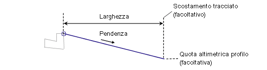

Collegamento larghezza e pendenza
Questo componente sezione tipo è una utility di tipo generico che consente di aggiungere un collegamento di superficie specificandone la larghezza e la pendenza.
È possibile assegnare un valore pendenza % o pendenza rapporto. Nella costruzione di un modellatore è possibile utilizzare un tracciato o un profilo per consentire larghezza e pendenza variabili.
Associazione
Il punto di associazione si trova in corrispondenza del bordo interno del collegamento. Questo componente sezione tipo può essere inserito da destra o da sinistra del punto di associazione.

Funzionamento
Il collegamento viene aggiunto nella direzione di inserimento, a partire dal punto di associazione e per la lunghezza e la pendenza specificate. Se un nome di tracciato orizzontale di scostamento viene assegnato alla Larghezza durante l'elaborazione modellatori, la larghezza della corsia varierà per corrispondere allo scostamento del tracciato. Se alla pendenza viene assegnato un nome di profilo, la pendenza viene regolata in modo da corrispondere alla quota altimetrica del profilo in corrispondenza della fine del collegamento.
Questo componente sezione tipo include un parametro di input facoltativo denominato Utilizza pendenza sopraelevazione che consente di specificare l'utilizzo della pendenza della sopraelevazione per la banchina. È possibile impostare il parametro su a) Pendenza della banchina esterna, b) Pendenza della banchina interna, c) Corsia esterna, d) Corsia interna, e) Nessuno. Nessuno è l'impostazione di default.
Funzionamento in modalità layout
In modalità layout questo componente sezione tipo visualizza il collegamento in base alla pendenza e alla larghezza specificate.
Codici punto, collegamento e forma
Nessuno.
Diagramma di codifica
