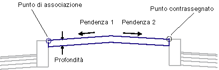

Spartitraffico rialzato a doppia falda
Questo componente sezione tipo inserisce uno spartitraffico rialzato a pendenza costante tra due punti.

Il punto del colmo stradale dello spartitraffico viene calcolato in base all'intersezione di linee comprese tra il punto di associazione e il punto contrassegnato con le pendenze specificate. Se non viene rilevata alcuna intersezione, lo spartitraffico non viene inserito. Se il valore di spessore specificato è diverso da zero, il fondo dei collegamenti allo spartitraffico viene inserito parallelamente alla sommità e vengono aggiunti collegamenti verticali per chiudere la forma.
Supporto asse di rotazione sopraelevazione
Questo componente sezione tipo è compatibile con tutti i metodi punto di rotazione dell'asse di rotazione.
Questo componente sezione tipo crea un colmo stradale rialzato. Anche quando viene utilizzato in una sezione stradale a doppia falda e doppia carreggiata, il centro dello spartitraffico sarà più alto dei bordi dello spartitraffico.
