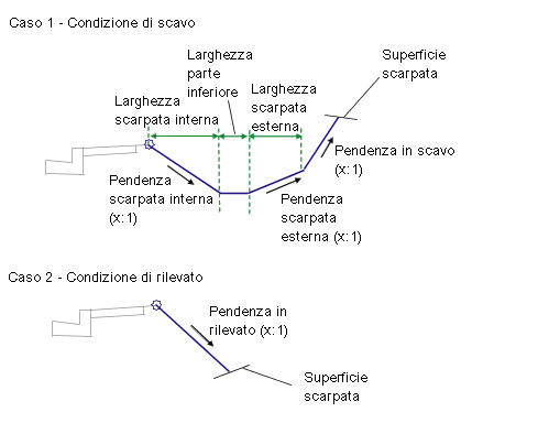

Parametri di input
Nota: tutte le quote sono espresse in metri o in piedi, se non diversamente indicato. Tutte le pendenze sono espresse come rapporto scostamento orizzontale su differenza di quota (ad esempio 4 : 1) a meno che il segno "%" non indichi che vanno espresse in percentuale.

Funzionamento
Il punto di associazione viene verificato per determinare se si trova in scavo o in rilevato. Se si trova in rilevato, il collegamento in rilevato della scarpata viene esteso alla Superficie scarpata secondo la Pendenza in rilevato specificata. Se si trova in scavo, vengono aggiunti la scarpatina interna, il fondo del fosso e la scarpatina esterna, e il collegamento in scavo della scarpata viene esteso dalla fine della scarpatina esterna alla Superficie scarpata secondo la Pendenza in scavo specificata.
Questo componente sezione tipo consente facoltativamente di aggiungere un materiale di rivestimento. È possibile specificare tre intervalli di pendenze. Il primo tipo di materiale viene applicato se la pendenza dei collegamenti raggiunge il valore di pendenza specificato. Dalla pendenza 1 alla pendenza 2, viene applicato il secondo tipo di materiale. Allo stesso modo, se le pendenze dei collegamenti rientrano nei valori delle pendenza 2 e 3, viene applicato il materiale 3. Se il valore di pendenza piana dei collegamenti è superiore al limite di pendenza 3, non vengono applicati materiali.
Se al componente sezione tipo viene aggiunto un materiale di rivestimento, ai collegamenti di scarpata vengono aggiunti collegamenti paralleli con lo spessore specificato. I collegamenti di livello inferiore e i collegamenti di scarpata vengono codificati in base al datum/parte superiore. Il codice delle forme racchiuse da questi materiali corrisponde al nome del materiale.

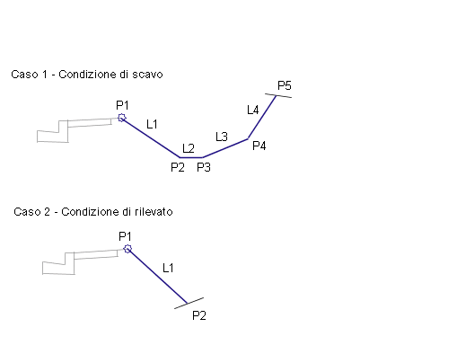

Codici punto, collegamento e forma
Nella tabella seguente sono elencati i codici punto, collegamento e forma di questo componente sezione tipo ai quali sono assegnati codici. Quelli che non dispongono di codice non sono inclusi nella tabella.
Punto, collegamento o forma
Codes
Descrizione
P1
Hinge
Hinge_Fill
Solo rilevato - punto di cardine per il collegamento in rilevato della scarpata
P2
Ditch_In
Daylight
Daylight_Fill
Solo scavo - bordo interno del fosso
Solo rilevato - punto di fine scarpata
P3
Ditch_Out
Solo scavo - bordo esterno del fosso
P4
Hinge_Cut
Solo scavo - punto di cardine per il collegamento in scavo della scarpata
P5
Daylight
Daylight_Cut
Solo scavo - punto di fine scarpata
L1 - L4
Top
Datum
Finitura non pavimentata
L1
Top
Datum
Daylight
Daylight_Fill
Collegamento in rilevato della scarpata
L4
Top
Datum
Daylight
Daylight_Cut
Collegamento in scavo della scarpata
Diagramma di codifica
