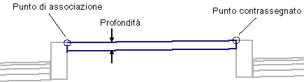

Questo componente sezione tipo inserisce uno spartitraffico rialzato a pendenza costante tra due punti.
Usare per primo il componente sezione tipo Contrassegna punto se il punto di connessione non è ancora stato contrassegnato.
Associazione
È possibile che il punto di associazione si trovi all'altro bordo del profilo dello spartitraffico. Il punto contrassegnato deve trovarsi sul bordo opposto.

Punto contrassegnato
Nome del punto contrassegnato sul bordo dello spartitraffico all'opposto del punto di associazione
String
Nessuna
Depth
Spessore dello spartitraffico. Può essere zero per uno spartitraffico non pavimentato.

La sommità del collegamento allo spartitraffico viene inserita tra il punto di associazione e il punto contrassegnato. Se il valore Profondità specificato è diverso da zero, il fondo del collegamento allo spartitraffico viene inserito parallelamente alla sommità e vengono aggiunti collegamenti verticali per chiudere la forma.
