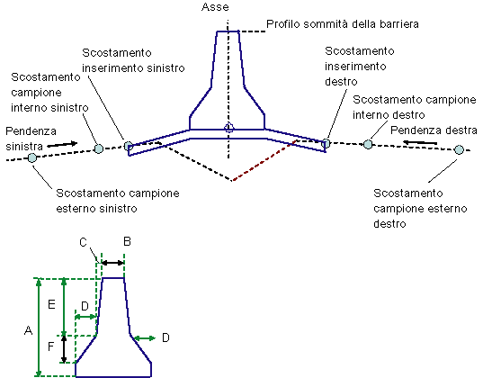

Scostamento inserimento sinistro
Scostamento nel punto in cui lo strato di estensione spartitraffico inizia sul lato sinistro.
Numerico
0.0
Scostamento campione interno sinistro
Scostamento del punto campione interno sul lato sinistro. La pendenza del lato sinistro viene calcolata sulla superficie esistente tra punti campione.
Numerico
0.0
Scostamento campione esterno sinistro
Scostamento del punto campione esterno sul lato sinistro. La pendenza del lato sinistro viene calcolata sulla superficie esistente tra punti campione.
Numerico
0.0
Scostamento inserimento destro
Scostamento nel punto in cui lo strato di estensione spartitraffico inizia sul lato destro.
Numerico
0.0
Scostamento campione interno destro
Scostamento del punto campione interno sul lato destro. La pendenza del lato destro viene calcolata sulla superficie esistente tra punti campione.
Numerico
0.0
Scostamento campione esterno destro
Scostamento del punto campione esterno sul lato destro. La pendenza del lato destro viene calcolata sulla superficie esistente tra punti campione.
Numerico
0.0
Quota A (mm o pollici)
Altezza della barriera dalla base sul lato superiore dello spartitraffico alla sommità della barriera.
Numerico, positivo
810 mm
32 pollici
Quota B (mm o pollici)
Come illustrato nel diagramma.
Numerico, positivo
232
9 pollici
Quota C (mm o pollici)
Numerico, positivo
59 mm
2 pollici
Quota D (mm o pollici)
Numerico, positivo
125 mm
5 pollici
Quota E (mm o pollici)
Numerico, positivo
557 mm
22 pollici
Quota F (mm o pollici)
Numerico, positivo
178 mm
7 pollici

Funzionamento
Le pendenze sinistra e destra vengono calcolate tra i punti campione su ciascun esempio.
Se il valore Sommità barriera non viene fornito:
Se un profilo sommità barriera viene fornito come parametro obiettivo:

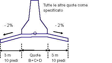

Funzionamento in modalità layout
In modalità layout una barriera e uno spartitraffico vengono tracciati con le dimensioni fisse illustrate di seguito. Si tratta della stessa figura tracciata in modalità layout per il componente sezione tipo Ricoprimento spartitraffico asimmetrico.
