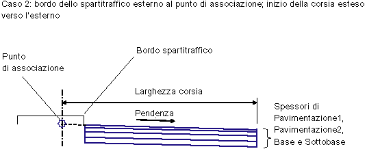

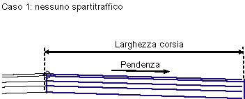

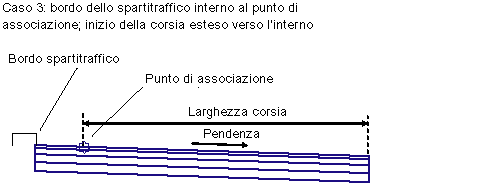

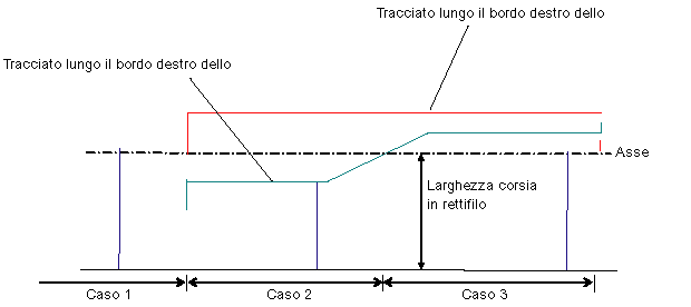

Talvolta il tracciato che definisce il bordo dello spartitraffico può non essere presente (Caso 1), esterno all'asse della sezione stradale (Caso 2) oppure interno all'asse (Caso 3). Per utilizzare questo componente sezione tipo, è necessario disporre di tracciati separati che definiscono i bordi sinistro e destro dello spartitraffico. Può risultare necessario definire regioni di tipi di modellatori separati per ogni singolo spartitraffico.
Il punto di associazione si trova nella posizione in cui si troverebbe il ciglio interno della corsia se non fosse presente uno spartitraffico. Generalmente si trova in corrispondenza della linea base della sezione tipo, tuttavia potrebbe trovarsi in qualsiasi punto contrassegno della sezione tipo.

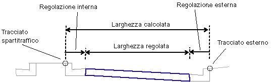

Utilizzato se il tracciato del bordo dello spartitraffico si trova ad uno scostamento fisso rispetto al ciglio della corsia corrente, ad esempio in corrispondenza della parte esterna del cordolo. Regola il valore Larghezza corsia calcolato in base allo scostamento (vedere il diagramma). |

Utilizzato se il tracciato Larghezza corsia esterna si trova ad uno scostamento fisso rispetto al ciglio della corsia corrente, ad esempio in corrispondenza della parte esterna del cordolo. Regola il valore Larghezza corsia calcolato in base allo scostamento (vedere il diagramma). |

La posizione del ciglio interno della corsia viene calcolata in base ai tre casi illustrati nel diagramma precedente. Se non viene specificato alcun tracciato per il bordo dello spartitraffico o se il tracciato specificato non viene rilevato in corrispondenza di una progressiva, il bordo interno viene mantenuto al punto di associazione (Caso 1). Se viene specificato un tracciato per il bordo dello spartitraffico esterno al punto di associazione della corsia, il bordo interno viene spostato verso l'esterno dal punto di associazione alla pendenza della corsia (Caso 2). Se il tracciato per il bordo dello spartitraffico è interno al punto di associazione della corsia, il bordo interno viene spostato verso l'interno dal punto di associazione alla pendenza della corsia (Caso 3).
Regolazione interna ed esterna: i parametri Regolazione interna e Regolazione esterna vengono specificati nel caso in cui il tracciato utilizzato per il bordo dello spartitraffico o per il bordo della corsia si trovi in corrispondenza di uno scostamento fisso rispetto al ciglio della corsia corrente. Ad esempio, il tracciato utilizzato per il bordo dello spartitraffico può trovarsi sulla parte esterna del cordolo invece che sul ciglio della pavimentazione. In questo caso il parametro Regolazione interna dovrebbe essere impostato sulla larghezza del cordolo.

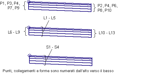

Nella tabella seguente sono elencati i codici punto, collegamento e forma di questo componente sezione tipo ai quali sono assegnati codici. Quelli che non dispongono di codice non sono inclusi nella tabella.
