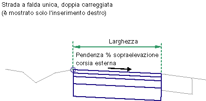

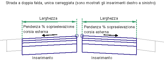

Associazione
Il punto di associazione è (a) sul ciglio interno della corsia sul profilo progetto, se il punto di inserimento è Colmo stradale, o (b) sul ciglio esterno della corsia, se il punto di inserimento è sul ciglio della corsia. Questo componente può essere associato al lato sinistro o destro.

Diagramma di codifica
