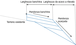

Allargamento banchina
Questo componente sezione tipo inserisce una banchina per le situazioni di allargamento tale da tagliare gli strati di base e sottobase nella posizione della superficie del terreno esistente.

Pendenza banchina di default Pendenza trasversale di default della superficie della forma. Questo valore viene utilizzato se la pendenza sopraelevazione non viene utilizzata o non viene specificata per il tracciato della linea base. Numerico - 2.0 %
Tipo scarpata sottobase Selezionare se mantenere il collegamento di scarpata su una pendenza fissa con larghezza variabile, oppure se mantenerlo ad una larghezza fissa con pendenza variabile Elenco di selezione: a) Mantieni pendenza, regola larghezza, b) Mantieni larghezza, regola pendenza Mantieni pendenza, regola larghezza
Pendenza scarpata Valore della pendenza fissa del collegamento di scarpata, utilizzato se si usa l'opzione "Mantieni pendenza". Numerico, positivo 4 ( : 1)

Pendenza scarpata Pendenza del collegamento di scarpata Numerico
Scostamento scarpata Scostamento del punto di fine scarpata del sottofondo Numerico
Quota altimetrica scarpata Quota altimetrica del punto di fine scarpata del sottofondo Numerico

Funzionamento
Quando viene inserito, questo componente sezione tipo verifica la presenza della superficie del terreno esistente obiettivo. Se questa superficie esiste, le superfici di base e sottobase verranno tagliate sul terreno esistente.
Se la superficie non esiste, la banchina ha lo stesso comportamento del componente sezione tipo Banchina Estendi tutto.
