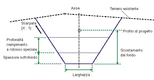

Trincea condotta 1
Crea un fondo della trincea piatto con le scarpate di uguale pendenza e massimo tre strati di materiale di riempimento a ridosso.
Associazione
Il punto di associazione si trova alla distanza di Scostamento dal fondo sopra il punto medio della base della trincea.
Parametri di input
Nota: tutte le quote sono espresse in metri o in piedi, se non diversamente indicato. Tutte le pendenze sono espresse come rapporto scostamento orizzontale su differenza di quota (ad esempio 4 : 1) a meno che il segno "%" non indichi che vanno espresse in percentuale.

Larghezza
Larghezza del fondo della trincea
Numerico, positivo
2.0 m
6.0 piedi
Scarpata
Pendenza X : 1 delle scarpate delle trincee
Numerico, positivo
3 : 1
Spessore sottofondo
Spessore dello strato di sottofondo
Numerico, positivo
0.0
Spessore riempimento speciale
Spessore dello strato di riempimento speciale
Numerico, positivo
0.0
Scostamento verticale dalla quota altimetrica di profilo di progetto al fondo della trincea. Ad esempio, se il profilo corre lungo la sommità di una condotta circolare, lo scostamento verticale corrisponde al diametro della condotta più la distanza dal fondo della condotta al fondo della trincea.
Numerico
0.0
Funzionamento
La quota altimetrica del fondo della trincea viene calcolata alla quota altimetrica di profilo del progetto meno il valore Scostamento dal fondo. Il collegamento del fondo della trincea orizzontale viene collocato simmetricamente all'incirca allo scostamento del punto di associazione a quella quota altimetrica, mentre le scarpate si estendono verso l'alto fino alla superficie esistente. Il collegamento orizzontale di sottofondo viene collocato allo spessore specificato sopra il fondo della trincea. Il collegamento orizzontale di riempimento speciale viene collocato allo spessore specificato sopra il collegamento di sottofondo.

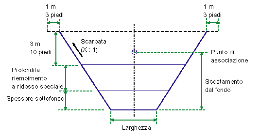

Funzionamento in modalità layout
In modalità layout la trincea e la superficie esistente vengono tracciati come illustrato di seguito.
