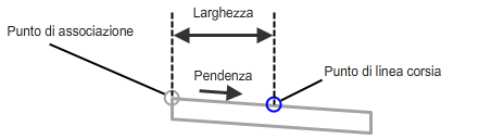

Collegamento al contrassegno corsia
Questo componente sezione tipo è un'utility di tipo generico che consente di contrassegnare un punto su un componente sezione tipo corsia dal punto di associazione ad una larghezza e ad una pendenza specificate.
Per posizionare il punto è possibile assegnare una percentuale della larghezza della corsia del componente sezione tipo corsia. Per specificare la percentuale, selezionare per l'opzione Riferimento parametro della scheda Costruzione delle proprietà della sezione tipo il valore Ottieni valore da.
Associazione
Il punto di associazione si trova in corrispondenza dell'inizio del collegamento. La direzione è determinata dal parametro di input Interno/Esterno.

Funzionamento
Un collegamento viene aggiunto dal punto di associazione alla larghezza e pendenza specificate, sul lato indicato. La larghezza del collegamento viene determinata moltiplicando il parametro Larghezza corsia per il parametro Posizione contrassegno corsia. All'altra estremità del collegamento viene aggiunto un punto con il codice specificato.
È possibile specificare la pendenza del collegamento come valore negativo o positivo. In genere, la pendenza procede nella stessa direzione della pendenza della corsia. In genere per una pendenza di corsia viene specificato il valore -2% (un valore negativo), ad indicare che la pavimentazione si estende verso il basso dall'asse.
Ad esempio, è possibile aggiungere un componente sezione tipo dal bordo esterno della corsia verso la linea base per contrassegnare il punto medio di un componente sezione tipo corsia, come illustrato nell'immagine riportata di seguito. In questo caso: il valore di Lato inserimento è Interno; il valore di Larghezza corsia è la larghezza di corsia tipica, specificata impostando sul valore Ottieni valore da l'opzione Riferimento parametro della scheda Costruzione delle proprietà della sezione tipo; il valore di Pendenza corsia è la pendenza di corsia tipica, anch'essa specificata utilizzando l'impostazione Riferimento parametro; Posizione contrassegno corsia, infine, è 50%.
Il valore restituito del parametro della pendenza di corsia del componente sezione tipo precedente è -2% (presupponendo che sia la pendenza del componente sezione tipo corsia). Poiché il componente sezione tipo Collegamento al contrassegno corsia viene inserito internamente, questo valore di pendenza viene moltiplicato per -1 (ovvero, viene modificato il valore del segno), ad indicare che il componente sezione tipo si estende verso l'alto dal punto di inserimento al bordo esterno della pavimentazione.
Se si desidera contrassegnare un punto sulla corsia relativo al bordo interno della corsia o al punto colmo stradale di un componente sezione tipo corsia precedente, impostare su Esterno il valore di Lato inserimento del componente sezione tipo Collegamento al contrassegno corsia. Anche in questo caso, i valori di Larghezza corsia e Pendenza corsia vengono assegnati impostando l'opzione Riferimento parametro su Ottieni valore da, Posizione contrassegno corsia è 50% e il valore restituito del parametro della pendenza della corsia del componente sezione tipo precedente è -2% (presupponendo che sia la pendenza del componente sezione tipo corsia). Poiché il componente sezione tipo Collegamento al contrassegno corsia viene inserito esternamente, il valore di pendenza viene utilizzato senza modifiche e il componente sezione tipo si estende verso il basso dal punto di inserimento al bordo interno della pavimentazione.
