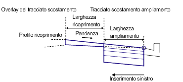

Questo componente sezione tipo viene utilizzato per eseguire il ricoprimento di un lato di una strada esistente e aggiungere una o più corsie di percorrenza al bordo intorno ad un cordolo esterno dell'intersezione.
È simile al componente sezione tipo Ricoprimento amplia corrispondenza pendenza 1, ad eccezione del fatto che si estende verso l'interno rispetto ad un punto di sbalzo di cordolo specificato o esistente.
Il punto di associazione si trova sul bordo esterno della sezione di allargamento della corsia. In genere, questo componente sezione tipo viene inserito verso l'interno rispetto allo sbalzo di un cordolo e una cunetta specificati ed esistenti, o al bordo esterno della pavimentazione intorno ad un cordolo esterno dell'intersezione.

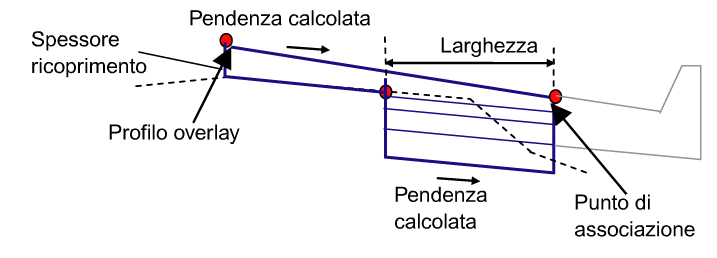

Il punto di associazione determina lo scostamento e la quota altimetrica del bordo esterno di allargamento. La posizione del bordo interno dell'allargamento e del bordo interno del ricoprimento dipendono dalla pendenza e dalle larghezze specificate. Per sostituire le larghezze numeriche specificate, è possibile utilizzare i tracciati. Se si specifica il profilo di ricoprimento, la pendenza viene calcolata tra la quota altimetrica del profilo in prossimità del bordo interno del ricoprimento e il punto di associazione.
Nella figura che segue viene mostrata una situazione con un profilo di scostamento del ricoprimento. Se si specifica il profilo di ricoprimento, la pendenza viene calcolata tra la quota altimetrica del profilo in prossimità del bordo interno del ricoprimento e il punto di associazione.

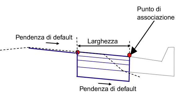

Nella figura che segue viene mostrata una situazione senza un profilo di scostamento del ricoprimento.
È importante osservare che la pendenza da sinistra a destra del componente sezione tipo è uguale, nonché che la stessa pendenza viene applicata a tutte le sottosuperfici.
