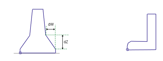

Multi collegamenti
Questo componente sezione tipo è di tipo generico per l'aggiunta di una serie di collegamenti.
Si usa generalmente per aggiungere forme strutturali non predefinite come componenti sezione tipo. È possibile specificare fino ad un massimo di 12 collegamenti. Se una forma richiede più di 12 collegamenti, il componente sezione tipo Multi collegamenti può essere usato più volte.
Associazione
Il punto di associazione si trova all'inizio del primo collegamento. Il componente sezione tipo è sensibile alla direzione inserita. Valori di larghezza positivi aumentano lo scostamento dal punto di associazione nella direzione inserita.

dW1
Larghezza +/- del primo collegamento. I valori di larghezza positivi sono nella direzione dell'inserimento.
Numerico
0
dZ1
Deflessione verticale +/- del primo collegamento
Numerico
0

Vengono inseriti in sequenza fino a 12 collegamenti alle larghezze e alle deflessioni verticali specificate. Le forme non vengono chiuse automaticamente. È necessario includere un collegamento di chiusura.

Diagramma di codifica
I punti sono numerati in sequenza dall'inizio del primo collegamento da 1 a 13. I collegamenti sono numerati in sequenza da 1 a 12.
