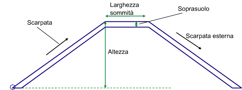

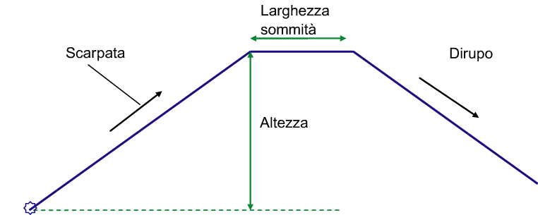

La barriera antirumore viene introdotta da un punto di associazione con la scarpata interna e la scarpata esterna specificati dall'utente. Se la larghezza della sommità è impostata sul valore zero, il risultato è una barriera antirumore a forma di triangolo. Inoltre, se per questo componente sezione tipo è selezionato uno strato terreno superficiale, viene introdotto uno strato del materiale di rivestimento nel modo illustrato di seguito. (Nota: un collegamento orizzontale in corrispondenza del punto di associazione viene introdotto per far sì che lo spessore del materiale sia pari al valore specificato).

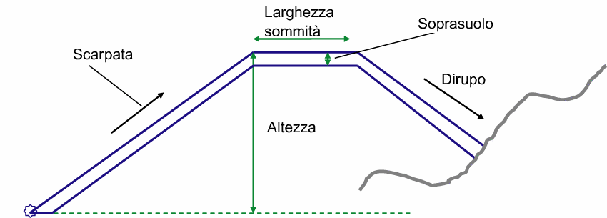

Se la scarpata esterna è vincolata in una superficie, l'altezza laterale viene regolata sulla scarpata nella superficie, come illustrato di seguito.
Se la scarpata esterna non è vincolata ad alcuna superficie, l'altezza del lato viene impostata sul valore specificato. Inoltre, se la superficie in quel punto è maggiore della sommità della barriera, il collegamento scarpata esterna viene nuovamente disegnato verso il basso, con i parametri di pendenza e altezza specificati.
