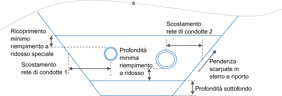

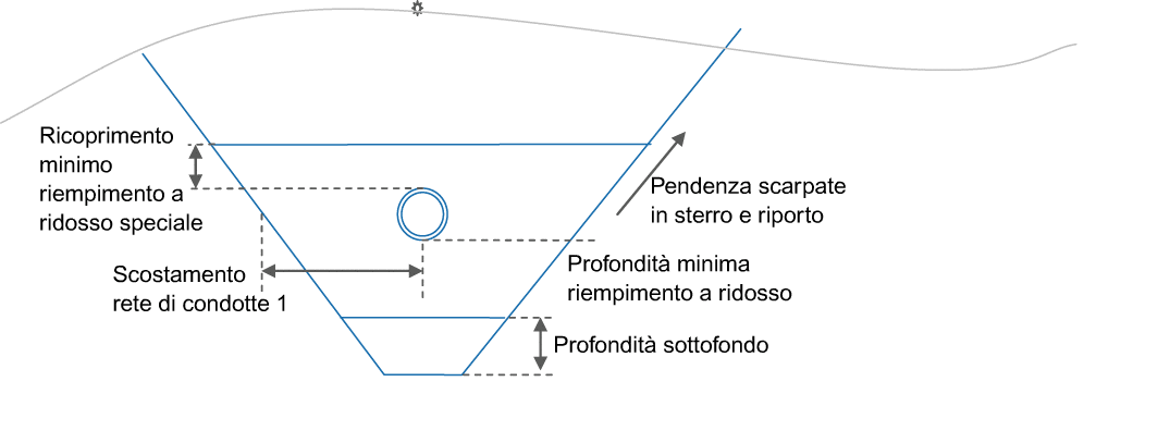

In entrambi i casi il componente sezione tipo determinerà la profondità del fondo della trincea e la larghezza della trincea in base alla posizione di una o più condotte in una rete di condotte specificata. Il ricoprimento minimo riempimento speciale viene determinato misurando la distanza dall'asse della condotta più alta trovata nella sezione campionata. Lo spessore minimo riempimento speciale viene determinato misurando la distanza dal diametro inferiore esterno della condotta più bassa trovata nella progressiva campionata.
Caso 1: Rete di condotte singola selezionata
Se è selezionata solo la Rete di condotte 1, il componente sezione tipo eseguirà una ricerca su 3 piedi (1 m) dalla linea base di controllo verso sinistra e destra per trovare l'asse della condotta nella progressiva campionata. Applicare il valore dello scostamento Rete di condotte 1 ad entrambi i lati per determinare il valore più elevato tra la larghezza della trincea o la larghezza minima. Il valore di scostamento viene applicato dalla parete esterna della condotta, come indicato nella figura. Il fondo della trincea è determinato dal diametro esterno della condotta, oltre a Spessore minimo riempimento speciale e Spessore sottofondo.
Caso 2: Due reti di condotte selezionate
Quando sono selezionate due reti di condotte, si presupporrà che Rete di condotte 1 sia sul lato sinistro della linea base e Rete di condotte 2 sul lato destro del tracciato. Lo spessore del materiale di Spessore minimo riempimento speciale è determinato dal più elevato dei due diametri esterni della condotta, oltre allo spessore di Ricoprimento minimo riempimento speciale. Lo spessore del fondo della trincea è determinato dal più basso dei due diametri esterni della condotta, oltre a Spessore minimo riempimento speciale e Spessore del sottofondo.
In modalità layout, questo componente tipo disegna una trincea come mostrato nelle illustrazioni precedenti.
