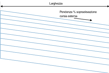

Questo componente sezione tipo è simile a Corsia esterna con sopraelevazione, con la differenza che presenta ulteriori strati, dei quali l'ultimo non segue la stessa pendenza della finitura. Viene infatti controllato da un'altezza interna e da una esterna.
Il punto di associazione è (a) sul ciglio interno della corsia sul profilo progetto, se il punto di inserimento è Colmo stradale, o (b) sul ciglio esterno della corsia, se il punto di inserimento è sul ciglio della corsia. Questo componente può essere associato al lato sinistro o destro.
Nota: tutte le quote sono espresse in metri o in piedi, se non diversamente indicato. Tutte le pendenze sono espresse come rapporto scostamento orizzontale su differenza di quota (ad esempio 4 : 1) a meno che il segno "%" non indichi che vanno espresse in percentuale.

Il componente sezione tipo viene inserito sul lato del punto di associazione specificato. Tutti i collegamenti seguono la pendenza specificata per il collegamento superiore L1, ad eccezione di L10. Il collegamento L10 viene determinato da Spessore interno Sottobase3 e Spessore esterno Sottobase3. Gli strati Pavimentazione1 e Pavimentazione2 di questo componente sezione tipo supportano l'estensione facoltativa delle relative larghezze. Tutti gli altri aspetti del funzionamento di tale componente sono identici a quelli del funzionamento del componente sezione tipo Corsia esterna con sopraelevazione esistente.
In modalità layout, questo componente visualizza tutti i collegamenti utilizzando i parametri di input.
