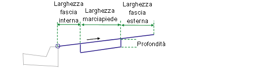

Questo componente sezione tipo inserisce collegamenti per un marciapiede di calcestruzzo con fasce erbose interne ed esterne.
Associazione
Il punto di associazione si trova nel bordo interno della fascia interna. Il componente sezione tipo Marciapiede urbano è normalmente associato alla parte esterna del cordolo o al ciglio della pavimentazione.

Larghezza fascia interna
Larghezza della fascia erbosa interna
Numerico, positivo
0.0
Larghezza marciapiede
Larghezza del marciapiede di calcestruzzo
Numerico, positivo,
diverso da zero
1.5 m
5.0 piedi
Larghezza fascia esterna
Larghezza della fascia erbosa esterna
Numerico, positivo
0.0
Pendenza %
Pendenza % del marciapiede e delle fasce erbose. Le pendenze positive sono rivolte verso il basso dal punto di associazione.
Numerico
2 (%)
Depth
Spessore del calcestruzzo per il marciapiede
Numerico, positivo
0.100 m
0.333 piedi

I collegamenti della fascia erbosa interna, del marciapiede e della fascia erbosa esterna vengono inseriti verso l'esterno dal punto di associazione secondo la pendenza specificata. Le fasce erbose possono essere omesse specificando un valore di larghezza uguale a zero.
Facoltativamente, è possibile ottenere diverse larghezze di elemento mediante il collegamento a tracciati di scostamento. È inoltre possibile derivare la pendenza trasversale del marciapiede vincolandola ad un profilo di scostamento.

Funzionamento in modalità layout
In modalità layout questo componente sezione tipo visualizza i viali e i marciapiedi sulla base dei parametri di input specificati.
