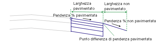

Funzionamento
I collegamenti per la finitura della banchina Pavimentazione1, Pavimentazione2, Base e Sottobase vengono inseriti verso l'esterno utilizzando la larghezza pavimentata specificata, la Pendenza % pavimentata e lo spessore dei materiali. Se Trattamento collegamento non pavimentato è uguale a 1, il collegamento della banchina non pavimentata viene inserito in tutte le condizioni. Se il codice Trattamento è uguale a 2, il bordo esterno della banchina pavimentata viene verificato per determinare se si trova in condizione di scavo o rilevato. Il collegamento della banchina non pavimentata viene inserito solo in condizione di scavo. Il codice Trattamento uguale a 3 utilizza il collegamento non pavimentato in condizioni di scavo oppure quando il collegamento della banchina pavimentata ha una pendenza % positiva. Il collegamento della finitura non pavimentata viene inserito secondo la pendenza corrispondente al valore Pendenza % non pavimentata specificato, a meno che la differenza tra Pendenza % pavimentato e Pendenza % non pavimentata non superi il valore Differenza di pendenza max non pavimentato. In tal caso la pendenza del collegamento non pavimentato viene regolata in modo da mantenere la differenza per il cambio di pendenza specificato.
Funzionamento in modalità layout
In modalità layout questo componente sezione tipo visualizza i collegamenti comprendenti la banchina per la sezione stradale a doppia falda, sulla base dei parametri di input forniti. Se per Pendenza % pavimentato viene fornito un valore numerico. La parte pavimentata della banchina viene calcolata in base al valore specificato. In caso contrario, viene usato il valore di default del -6%.
Codici punto, collegamento e forma
Nella tabella seguente sono elencati i codici punto, collegamento e forma di questo componente sezione tipo ai quali sono assegnati codici. Quelli che non dispongono di codice non sono inclusi nella tabella.
Punto, collegamento o forma
Codice
Descrizione
P2
EPS
Bordo della banchina pavimentata
P3
ES_Unpaved
Bordo della banchina non pavimentata
P5
EPS_Pave1
Bordo della banchina pavimentata su Pavimentazione1
P7
EPS_Pave2
Bordo della banchina pavimentata su Pavimentazione2
P9
EPS_Base
Bordo della banchina pavimentata su Base
P11
EPS_Sub
Bordo della banchina pavimentata su Sottobase
L1
Top,
Pave
Finitura pavimentata
L2
Top,
Datum
Finitura non pavimentata
L3
Pave1
L4
Pave2
L5
Base
L6
SubBase,
Datum
L7 - L10
Datum
S1
Pave1
S2
Pave2
S3
Base
S4
SubBase
Diagramma di codifica
