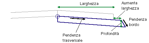

Questo componente sezione tipo crea una struttura di pavimentazione semplice con codici forma, collegamento e punto definibili dall'utente.
Il componente sezione tipo in questione può essere utilizzato come corsia o banchina utilizzando i parametri di sopraelevazione per la pendenza. La larghezza e la quota altimetrica del bordo esterno possono essere calcolati in base ad un tracciato e un profilo facoltativi. I componenti sezione tipo di questo tipo possono essere allineati in verticale in modo da formare più strati o possono essere affiancati in modo da formare più corsie con o senza cambi di pendenza. Se vengono allineati più componenti sezione tipo Struttura pavimentazione generica, è possibile utilizzare la pendenza inferiore come pendenza superiore degli strati successivi. Facoltativamente, la larghezza della parte inferiore del componente sezione tipo successivo può essere assegnata come larghezza di quello precedente.
Il punto di associazione si trova in corrispondenza del bordo interno superiore della struttura di pavimentazione.

| Parametro | Descrizione | Tipo | Default |
| Side | Indica il lato sul quale viene inserito il componente sezione tipo. | Sinistro / Destro | Destro |
| Larghezza | Larghezza del componente sezione tipo. | Numerico, positivo | 3.6 m 12.0 piedi |
| Aumenta larghezza | Specifica una larghezza facoltativa da aggiungere. | Numerico, positivo | 0.2 m 0.67 piedi |
| Pendenza trasversale di default | Pendenza di default del collegamento superiore, quando non viene specificata la pendenza di sopraelevazione del tracciato. | Numerico | -2% |
| Utilizza pendenza sopraelevazione | Specifica di utilizzare la pendenza dalla specificazione di sopraelevazione definita sul tracciato della linea base. | Elenco di opzioni: No, Pendenza corsia esterna, Pendenza corsia interna, Pendenza banchina esterna, Pendenza banchina interna | No |
| Direzione di pendenza | Specifica se la pendenza della pavimentazione è nella direzione del colmo stradale o in quella opposta. | Elenco selezione | Direzione opposta al colmo stradale |
| Depth | Profondità dal collegamento superiore al collegamento inferiore del componente sezione tipo. | Numerico, positivo | 0.2 m 0.67 piedi |
| Deflessione faccia verticale esterna | Indica la deflessione della faccia verticale esterna ad una pendenza specificata. | Booleano Sì/No | No |
| Pendenza faccia esterna | Specifica la pendenza della faccia esterna se si è scelto di non renderla verticale. | Numerico | 1:1 |
| Codici punto superiore interno | Specifica i codici punto nel punto interno sul collegamento superiore. | String | |
| Codici punto superiore esterno | Specifica i codici punto nel punto esterno sul collegamento superiore. | String | |
| Codici punto inferiore esterno | Specifica i codici punto nel punto esterno sul collegamento inferiore. | String | |
| Codici punto inferiore interno | Specifica i codici punto nel punto interno sul collegamento inferiore. | String | |
| Codici collegamento superiore | Specifica i codici nel collegamento superiore | String | |
| Codici collegamento inferiore | Specifica i codici nel collegamento inferiore. | String | |
| Codici collegamento destro | Specifica i codici nel collegamento destro. | String | |
| Codici collegamento sinistro | Specifica i codici nel collegamento sinistro. | String | |
| Codici forma | Specifica i codici per la forma racchiusa della struttura. | String |
