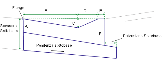

Cordolo e cunetta urbana triangolare 2
Questo componente sezione tipo inserisce una cunetta triangolare con il fondo inclinato e con sottobase.
I parametri di input definiti dall'utente controllano le dimensioni della forma.

Quota A
Spessore della cunetta in corrispondenza del punto di sbalzo
Numerico, positivo,
diverso da zero
150 mm
6 pollici
Quota B
Larghezza dal punto di sbalzo alla linea di flusso della cunetta
Numerico, positivo,
diverso da zero
610 mm
24 pollici
Quota C
Profondità dal punto di sbalzo alla linea di flusso della cunetta e dalla linea di flusso della cunetta alla sommità del cordolo
Numerico, positivo,
diverso da zero
100 mm
4 pollici
Quota D
Larghezza dalla linea di flusso della cunetta alla sommità del cordolo
Numerico, positivo,
diverso da zero
225 mm
9 pollici
Quota E
Larghezza dalla sommità alla parte esterna del cordolo
Numerico, positivo,
diverso da zero
75 mm
3 pollici
Quota F
Altezza della parte esterna del cordolo
Numerico, positivo,
diverso da zero
300 mm
12 pollici
Funzionamento
I collegamenti di cordolo e cunetta vengono inseriti in base alle quote dei parametri di input, Quota A - Quota F. Tutte le quote devono essere positive e devono avere valori diversi da zero. Se viene fornito uno spessore di sottobase diverso da zero, lo strato di sottobase viene aggiunto alla parte esterna del cordolo e continua per tutta la larghezza dell'estensione della sottobase. Lo strato di sottobase si chiude in corrispondenza della parte esterna del cordolo inferiore, come illustrato nel diagramma.
