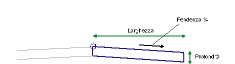

Funzionamento
Il componente sezione tipo costruisce una superficie finitura (superiore) e una superficie sottobase, chiuse da collegamenti verticali ad entrambe le estremità. La corsia viene inserita verso l'esterno dal punto di associazione per la larghezza, lo spessore e la pendenza definiti.

Pave1
Diagramma di codifica
