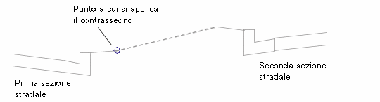

L'esempio sotto riportato illustra due sezioni stradali con profili indipendenti. Dopo aver creato i collegamenti per la prima sezione stradale, viene contrassegnato il punto in corrispondenza del bordo esterno sinistro. In seguito, dopo che sono stati creati i collegamenti per la seconda sezione stradale, può essere inserito un collegamento dal bordo esterno destro al punto contrassegnato.

Associazione
Il nome del punto contrassegnato viene collocato in corrispondenza del punto di associazione.

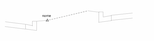

Funzionamento in modalità layout
In modalità layout il componente sezione tipo traccia un simbolo triangolo nella posizione del punto contrassegnato e colloca l'etichetta del nome del punto contrassegnato sopra il punto stesso.
